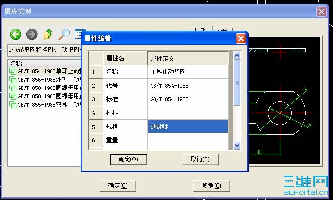

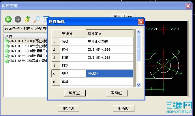

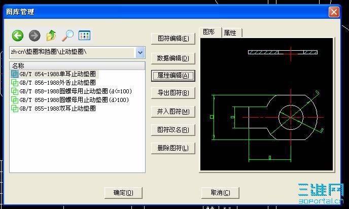

( Q! |8 Q& {( x# |8 s, ~关于图库中提取的图形,不能自动正确填写明细表的修改方法:
. F5 e9 n7 u. X     图库管理---属性编辑---规格属性定义的值由“$型号$”改为:“?型号?”或“?规格?”,重新调入图库,才能正确显示。(以前调入的图库要重新调入)  # D& M4 g5 \8 e" r9 ?. L5 k9 X
   调入符正确格式为:“?xx?”   9 E3 i' V4 [8 t: s4 r
   这个问题是caxa程序员不认真,内部管理不到位,这些基本常识都能犯错误。2007版本没有这个问题。
 楼主| 发表于 2010-3-19 16:24:20 | 显示全部楼层 来自: 中国山西太原
再次发现新问题,如果“型号”“规格”中含字母,则不能正确提取。. a: A1 E, P! Y% r1 ~
比如:型号为:20,则能正确提取。, M# G) P  u  |$ V% i
      型号为:20A,则提取失败。' _. i* R' @! z- E8 @* [: A
提取失败的默认值为0,看来caxa把这里数值化了,其实这里应该为字符化。
