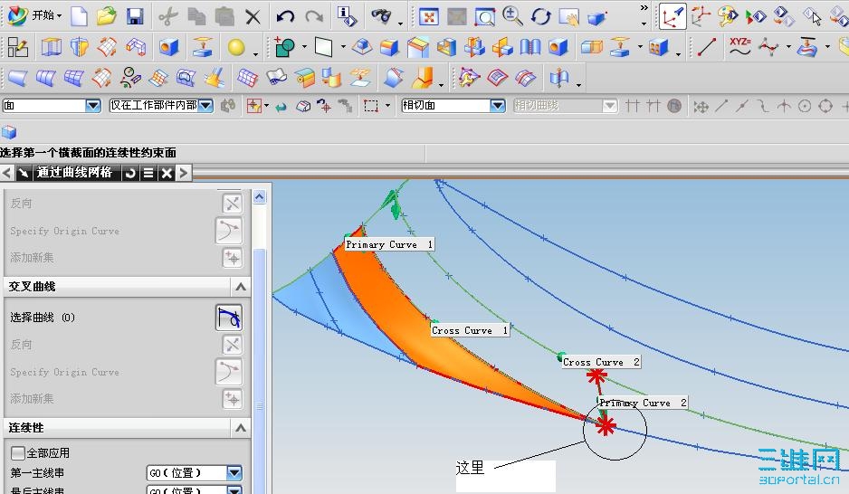

. c! M2 [, \7 D8 Q, n: H根据样条曲线,生成一张光顺完整的曲面1 W( u8 j( L) {# ~8 z6 ~! P8 ?& x

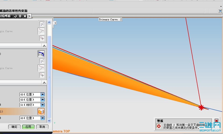

可能是你的主线窜和交叉线窜之间有缝隙   建议重新检查一下你画的线是否有问题

楼主的线有问题
