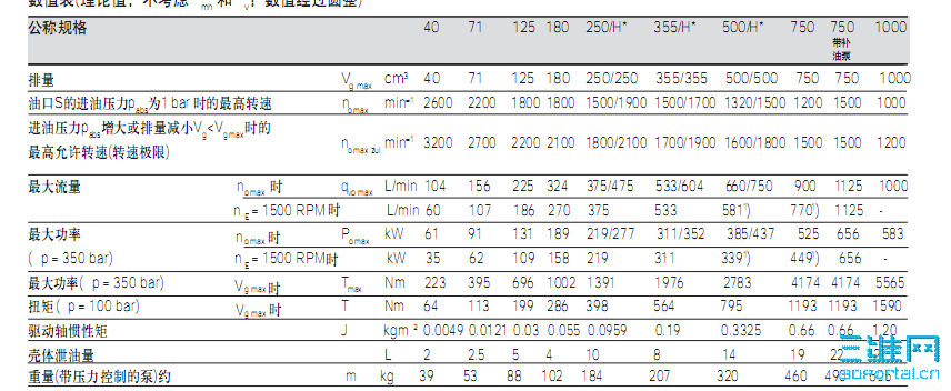

/ J) p( [, C/ m这是力士乐斜盘式轴向柱塞泵A4VSO,在这个泵的数值表中有几个地方我看的不太懂,希望大家讲解一下:
( `9 b4 }4 P) ~1,n的右下标omax和E是什么意思啊?具体是指什么转数啊?5 f4 b. |: I* }0 }
2,只给了最大流量,最大转速和最大功率,那么实际选电机转速时只要低于泵的最大转速就可以了吗?当定了泵的型号,怎么定所需所需的数量啊?  x' N) H/ S. u4 y9 `
    我举个例子吧,例如泵A4VSO500,它的最大转数为1500r/min,选电机转数为1450r/min可以吧?那么它的正常情况下的流量应该是多少呢(不是最大流量)?我觉得确定泵的数量时,应该以系统所需的最大流量除以泵的额定流量,但是这里只有最大流量,没有额定流量,那我到底应该除以多大的流量来确定泵的数量呢?

个人解释:1: 其中nE和 nmax只是泵不同速度代号,nmax 允许最高速度,nE则是常规使用速度;: c3 b( e$ I9 I$ M. ~1 n" I" S
          2: 实际使用速度不得超过规定最高速度,根据你选的型号,常规泵和高速泵的允许最高转速是不一样的,选择时注意; 计算泵的数量,则根据的选定泵的排量和电机转速,计算出单泵的流量【注:泵有容积效率计算时需考虑】,然后根据你需要总流量就可以计算出需要的泵个数,另外需考虑你选择泵的变量形式,有些泵的流量随使用压力变化的。

7 ]  R, Y: l2 Q; s) C. I/ t2 E谢谢您的耐心讲解。 是不是只有定量泵才有额定流量之说,而变量泵没有额定流量之说,只有它的最大流量才有意义?还有,就是当选定了排量和电机转速之后,用排量乘以电机转速再乘以容积效率,求的的流量应该是小于最大流量的。但是有没有相关规定,就是说正常工作条件下的工作流量必须是最大流量的百分之几,例如有的人说要使工作流量为最大流量的70%左右----

根据行业标准,额定流量就是额定转速×泵理论排量所得的值,额定流量应该是个参考值;在额定压力下,容积效率必须大于92%以上才属于合格产品。实际测试,A4VSO系列泵容积效率可达到94%以上。
