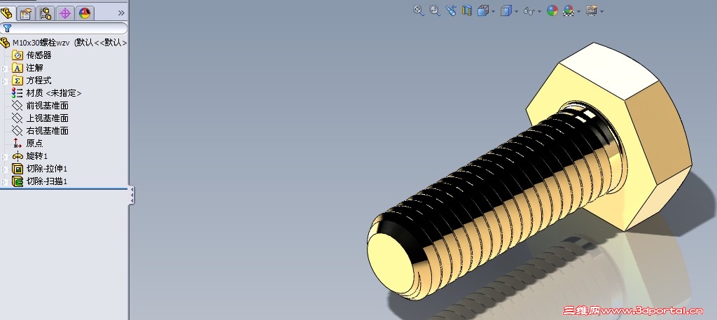

发表于 2012-6-16 09:00:01 | 显示全部楼层 来自: 中国安徽蚌埠
各位在SW里面如何画螺杆?( n, t+ \1 x9 J% C
hql-198 发表于 2010-3-20 10:44 http://www.3dportal.cn/discuz/images/common/back.gif
6 N& Q- O4 N3 x
螺杆我不会,只会画螺栓O(∩_∩)O~……
M10x30螺栓wzv.rar
823.48 KB, 下载次数: 14

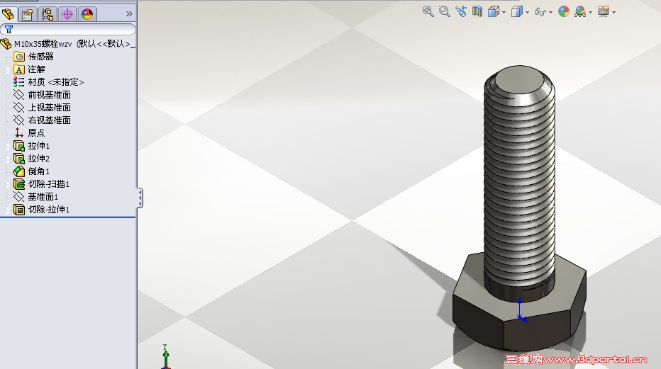

发表于 2012-6-16 09:03:50 | 显示全部楼层 来自: 中国安徽蚌埠
各位在SW里面如何画螺杆?6 b1 ]9 a' V. Q+ _8 n9 e6 I
7 j  j% Y! O) d8 O
这个是08年用SW06版画的,又是一种方法,区别在于六角部分O(∩_∩)O~……
