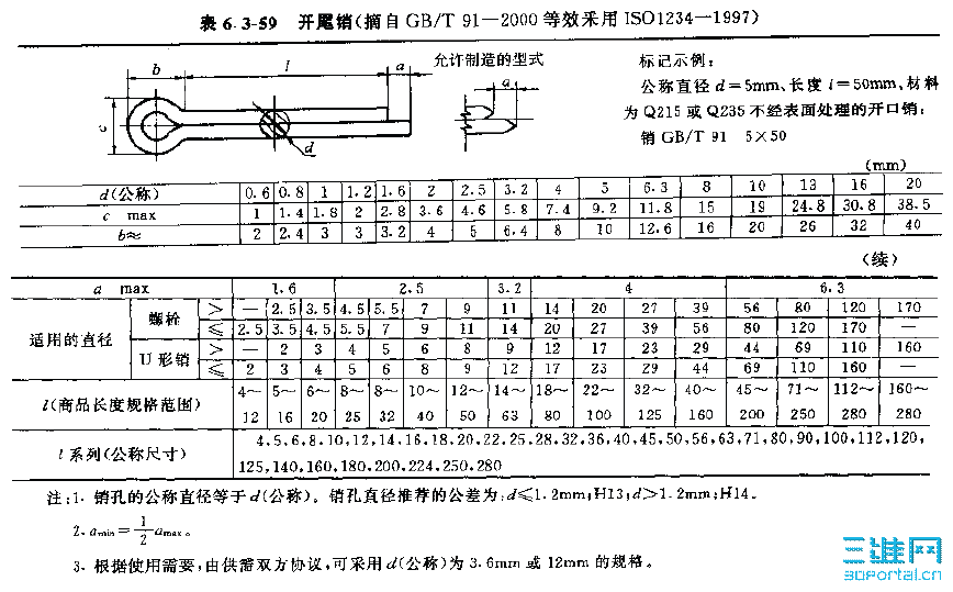

开口销的长度怎么选用啊,比如有个什么公式可以确定最合理的长度。. Y8 Z) _. E" q2 H) t- }& K
举个例子吧,轴的直径为12mm,两端带开口销孔,孔径为3mm,开口销长度选多少最合理啊????

这要看你用在什么位置. |- p: f0 i2 U8 P! p
开口销位置附近是否有螺母
% A9 w6 Q$ H# d% u) j3 l& ?开口销主要是起到定位作用
2 x% @- u$ M0 g: A, U; z9 v所以 只要伸出的部分能过半圆即可

谢谢三楼兄弟!其实长点没什么,只不过想在此处“倔强”一下,呵呵...希望能有个更合理的长度!!!

开口销我国已有标准,在市场上也商品化,
/ Y  U+ m. I+ E# l3 u楼主可以依据自己产品的情况来在GB推荐下选型。& p1 V9 U& n+ p- g% M4 A
至于合不合适要看你产品的具体情况。

轴没有装其他零件吗?如果没有其他零件用开口销就没有意义了。其实在轴上要定位零件的高度+伸出的部分能过半圆即可。不要那么“倔强”啊!

呵呵,谢谢楼上各位兄弟,我是觉得牛角既然钻了,索性就钻到尖上吧。呵呵。现在我明白了,% L6 h) \0 R8 i% u+ B
我查了,很多设计书上都没有类似的长度公式,而是有一个长度系列,就像5#给出的截图一样。应该根据实际情况,然后从长度系列里选择合适的。
