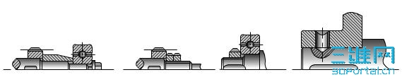

平键轴轴向怎样定位和固定,请帮帮忙

发表于 2010-3-20 22:00:01 | 显示全部楼层 来自: 中国江苏苏州
0 b: Q8 ^5 F4 D4 y  b. t6 \, V
' k: k2 V5 U7 b: g* |% |3 x平键轴轴向怎样定位和固定,请帮帮忙!
1 F2 `+ b7 y& H- c  A7 E-->平键轴在轴上的轴向定位方法,主要取决于它所受轴向力的大小。/ a2 C3 u' ?+ D! ~  u
此外,还应考虑轴的制造及轴上零件装拆的难易程度、对轴强度的影响及工作可靠性等因素。2 p% w7 w4 j$ U. |. P' r
常用轴向定位方法有:轴肩(或轴环)、套筒、圆螺母、挡圈、圆锥形轴头等,见图5 F# T- K# j4 m4 X& N

发表于 2010-3-20 23:46:48 | 显示全部楼层 来自: 中国辽宁沈阳
楼主问题问的确实容易让人产生疑惑。
+ t+ J, m* V/ N你所说的“平键轴轴向怎样定位和固定”,大概指的还是装有平键之“轴”的定位吧?简单的说,想要问的就应是“轴的”轴向“定位和固定”!根本就不用说什么“平键轴轴向--”?3 S, B2 U( R2 m% k
平键通常是用来承受“周向”载荷的,也可以粗略的理解为平键只负责“轴”的“周向定位”,而不承担“轴”的“轴向定位”的职责。
9 ]4 F( h2 H8 l8 m) G7 w  G1 U“轴”的“轴向定位”,常见的就如6#图示的几种结构,而最右侧之“顶丝”的结构一般多用在轴向力很小,或理论上“无”轴向力的情况下。而其他三种都可以承受较大的轴向力,是轴向定位的主要结构型式。

发表于 2010-3-21 10:00:03 | 显示全部楼层 来自: 中国山西太原
楼主应说清是平键在轴上的定位和固定,还是带有平键的轴轴向定位或固定。若是前者,可采取:1  采用封闭的两端半圆键槽,可轴向定位。2  采用沉头螺钉将平键固定在轴上。3  端部开口的平键槽可用两侧面过盈配合来固定。( O7 L' B, ?$ Y
若是后者,采用4#提供的图示办法固定。
