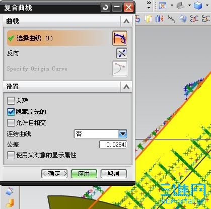

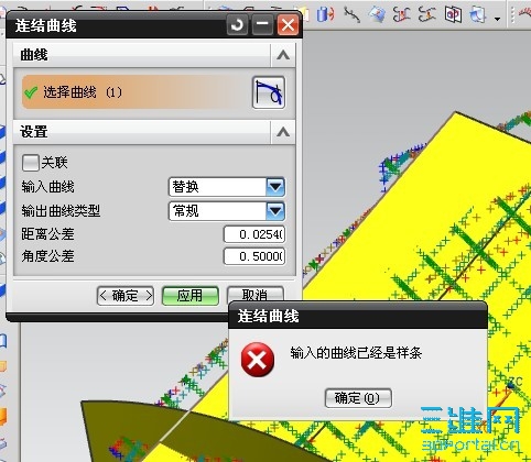

连接曲线为什么老是出现这样的问题

复合曲线 我把原先隐藏钩起来了 结果老是 没有隐藏起来   高手指点下 是什么原因
发表于 2010-3-21 14:09:30 | 显示全部楼层 来自: 中国山东济南
在复合曲线中 同时勾选关联 才能起作用。
 楼主| 发表于 2010-3-21 17:27:07 | 显示全部楼层 来自: 中国浙江温州
谢谢  连接曲线呢??
发表于 2010-3-21 20:50:41 | 显示全部楼层 来自: 中国山东济南
所谓连接曲线,至少要有两个曲线元素,你的图片显示只选择了一条,估计是这个问题了。
