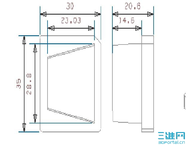

% C! Q# [1 j; m2 ~& }1。哪位师傅能告诉我UG 4.0 制图标注的时候尺寸如AUTO CAD的ISO标注方式,在哪里可以修改设置成文字与尺寸线对齐的标注方式!我修改了很多地方都变不了!??
0 |1 _# e& G% ~5 U% I4 u! ?    如图所列的:图1改成图2的。7 ]9 V! U. ?3 c4 v$ T. c
. R8 a2 ]9 j( B5 t4 o% T& V8 ]3 C

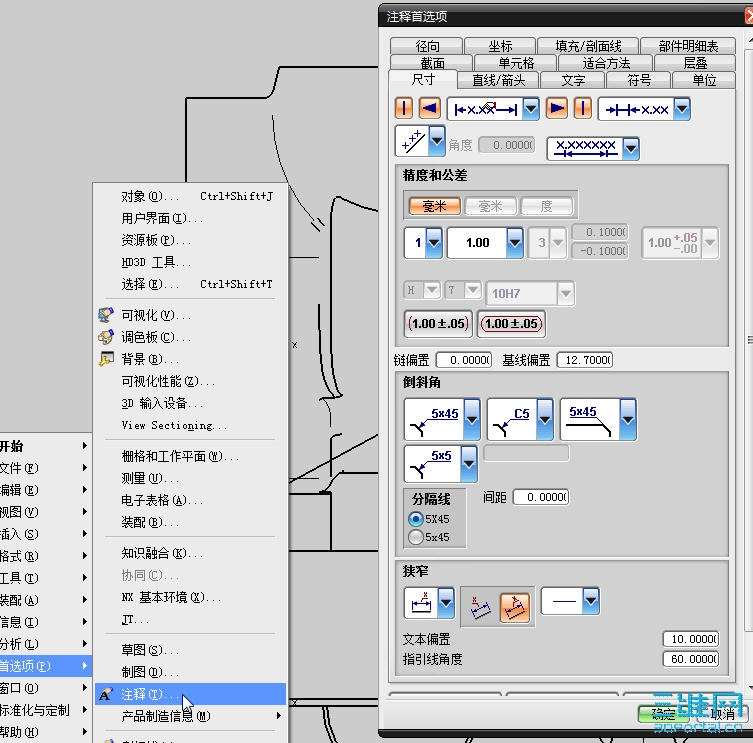

修改标注方式最好在首选项的“注释”中,当然,每个图进入制图模式都可以在每个标注中修改,但是每个都改太麻烦了,如果修改了模板文件,就可以不用老改了。
beyond2009 + 3 应助
 楼主| 发表于 2010-3-22 14:48:18 | 显示全部楼层 来自: 中国广东东莞
2# WHC44 / b1 j$ n% b& d8 }) p: v
9 _6 m! f. p4 z
谢谢这位师傅!第一个问题解决了!可是现在还有第二个坐标标注的问题还不知道怎么解决,我试了只做一边的基准线来做,在提示放置第二边的时候按ESC取消不标,可是当在连续标第二点的时候,点出来的又是原点的选择,郁闷。
