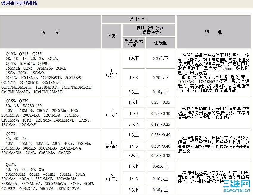

发表于 2010-3-22 08:20:25 | 显示全部楼层 来自: 中国广东深圳
铸钢与普通碳钢用J507(J506)或J427(J426)焊接就可以了。
/ x8 H; @. n& u6 T% D) @9 J. x使用J507(J506)还是J427(J426),要看碳钢的强度了7 L1 y+ ]& A8 r
屈服强度345MPA以上的碳钢用J507(J506),以下的用J427(J426)。
nel1982 + 3 应助!
发表于 2010-3-22 21:12:56 | 显示全部楼层 来自: 中国安徽淮南
本帖最后由 cloudpeng 于 2010-3-22 21:17 编辑 0 e9 l$ _' w+ r7 h! P: V/ ~
# k6 T" L. [: H9 }; f' w4 @
我来上个图吧。4 ?1 q/ t& G7 D4 [$ E
钢材的可焊性,和含碳量有关,也和合金元素的含量有关。
; w/ `( e1 j) m& ]+ Z: p 未命名.jpg

1# nengyuanqym # d2 s) }% f0 u/ p8 w
J507电焊条或者奥氏体不锈钢电焊条(碱性)焊接,注意焊接电流要小、焊接电压要低、焊接速度要快(也就是常说的焊接线能量要小),焊接时要分散焊接,焊缝长度不宜过长,必要时进行预热或者锤击。仅供参考,谢谢!
发表于 2010-3-22 23:45:01 | 显示全部楼层 来自: 中国上海
建议尽量使用低氢焊条。具体焊条根据母材的力学性能和化学成分而定

发表于 2010-3-25 20:03:12 | 显示全部楼层 来自: 中国山东德州
铸钢有许多牌号,主要根据铸钢的碳当量进行选择,一般使用ER50-6-GB/8110即可。
发表于 2010-3-26 09:22:26 | 显示全部楼层 来自: 中国天津
铸钢和碳钢的焊接要看两者的具体含碳量和抗拉强度,一般焊材的选用就低不就高,选用和含碳量和含碳量底的那个母材相适应的焊材就可以了
