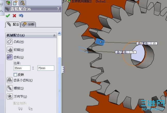

用"机械配合"中的"齿轮配合",我做的齿轮是是1:2的,但是选择齿根圆或者齿顶圆的时候 比率并不是2 ,为什么? 另外为什么我配合的时候做好了, 旋转一会,齿轮和齿轮的啮合不是正确啮合了,就像下面的图那样。这是为什么?

把参数重设试一下,(齿数).
发表于 2010-3-22 10:00:00 | 显示全部楼层 来自: 中国北京
其实你配合的并不是 齿根圆或者齿顶圆,而是齿顶弧长或齿根弧长。你只要把准确传动比输入一定不会出现你说的毛病的。
 楼主| 发表于 2010-3-22 10:16:09 | 显示全部楼层 来自: 中国山东日照
其实你配合的并不是 齿根圆或者齿顶圆,而是齿顶弧长或齿根弧长。你只要把准确传动比输入一定不会出现你说的毛病的。1 k; ?) @/ X4 @% g8 ^
sundavid 发表于 2010-3-22 10:00 http://www.3dportal.cn/discuz/images/common/back.gif
& T1 B5 q( r, W那我应该怎么做配合选择么?  2个齿轮 模数为2,小的20齿,大的40齿
发表于 2010-3-22 10:21:15 | 显示全部楼层 来自: 中国北京
20:40即可
 楼主| 发表于 2010-3-22 10:33:37 | 显示全部楼层 来自: 中国山东日照
谢谢,更改后,现在可以了!
