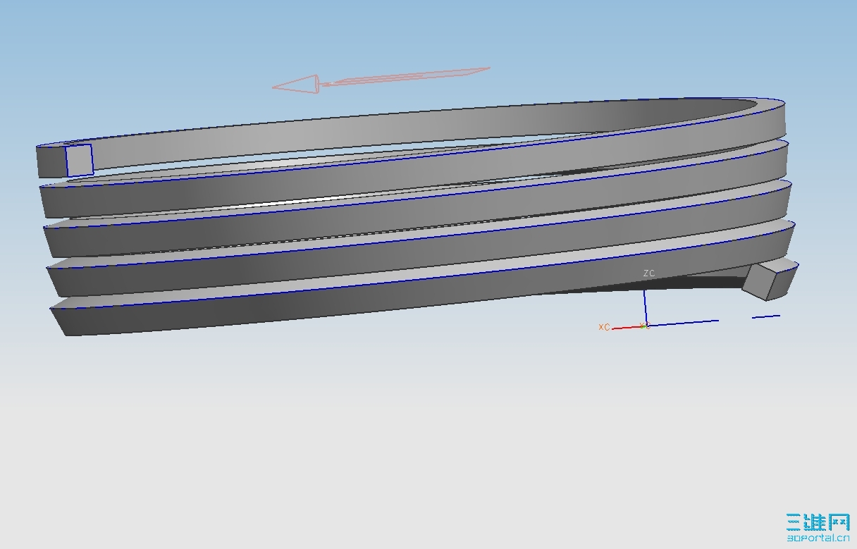

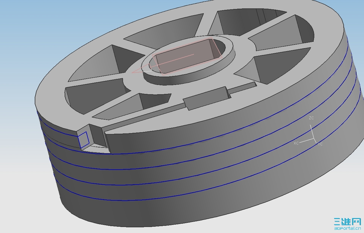

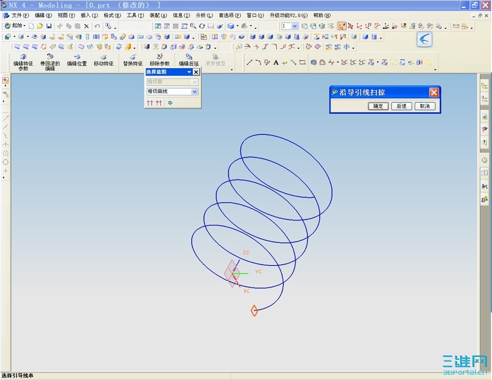

一滚轮圆柱面上有一个螺纹型凹槽,截面为长方形,用扫略功能进行扫描,扫描出来的螺纹第一圈接近正常,但之后扭曲的就越来越严重了,如下图所示,请问如何解决此问题。谢谢

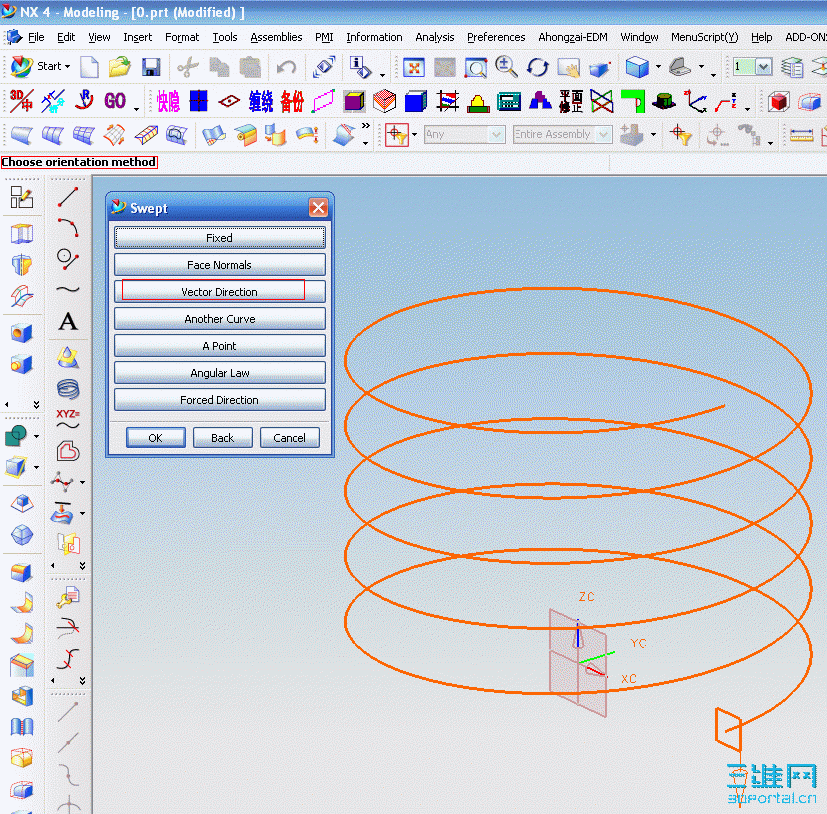

注意控制方向,此题应为Z向(或者圆柱面的轴向),试试看。- A+ _: W' N+ [0 \8 ~/ `8 f

7 Y! J/ f4 e( |( Z! \3 y4 p$ i4 {当然有方向控制,你注意一下提示栏,选择Z向即可。附件有NX4.0的结果文件,请参考。

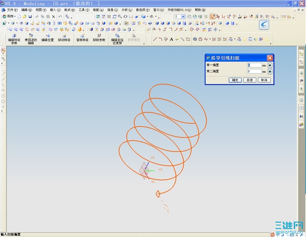

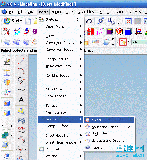

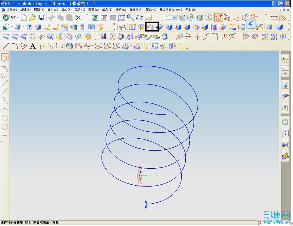

非常感谢您的帮助,那个滚轮已经做出来了,不过是用两条螺旋线做成直纹曲面,然后再片体加厚,左后布尔运算,方法很笨的。刚刚又试了您演示的方法,可我扫描的过程中还是没有方向控制选项,我的操作过程如下图所示。不知是不是我的软件设置有问题。深感惭愧!!!!!!

发表于 2010-3-25 08:25:18 | 显示全部楼层 来自: 中国浙江宁波
楼主 你用曲面里的已扫略,全选择好以后有一个可以选择方向的,你选择螺旋线的轴向既可

发表于 2010-3-25 22:03:11 | 显示全部楼层 来自: 中国江苏泰州
楼上的仁兄,我要是知道了还会再问吗?你要是知道就直说喽。我认为是扫描(swept)命令- }' q  m) Q' P4 \: E
lipengju 发表于 2010-3-23 20:50 http://www.3dportal.cn/discuz/images/common/back.gif
+ |7 {+ `, l0 b# i4 O; c8 k- }9 h6 O  I
是这个命令,再试试看吧。
