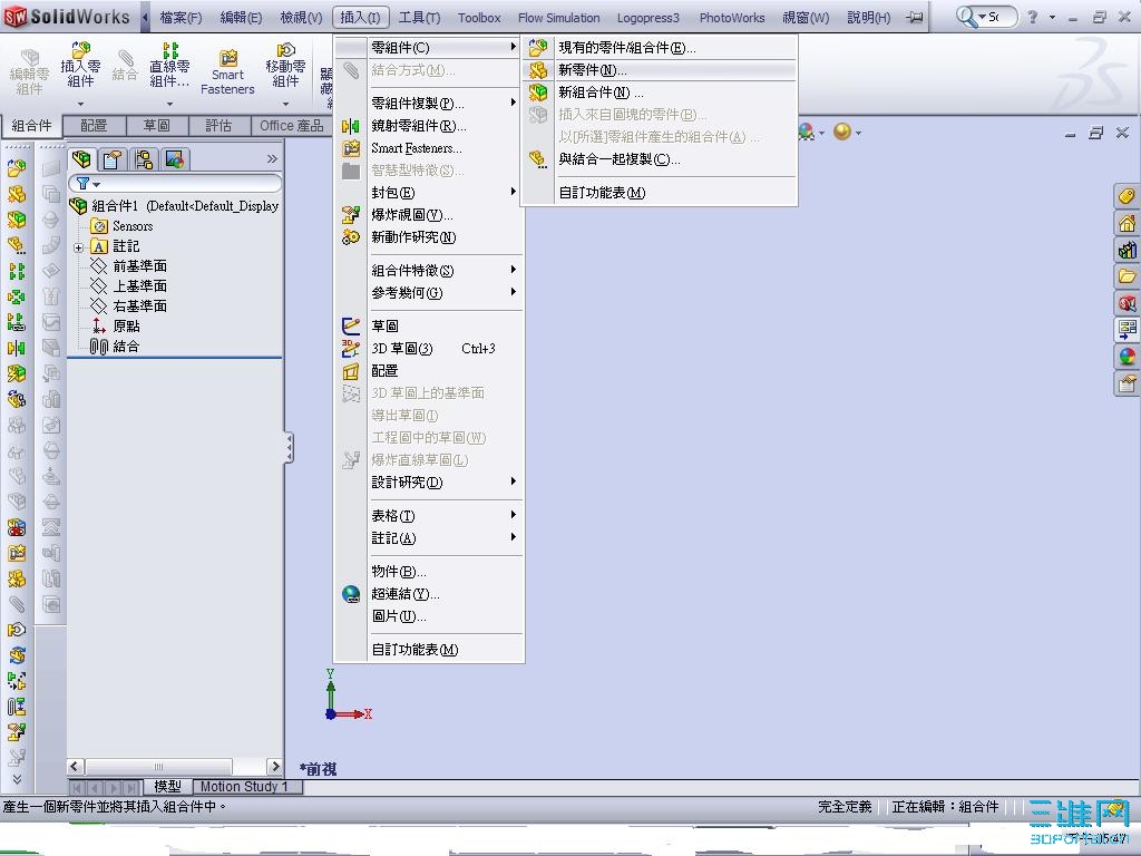

做机械设计工作的都知道,设计一台机器都是先画装配体然后再出零件及工程图,可我在SW里面的装配体中怎么都画不了单个零件3D图,不知道大家都是如何做的?

& y1 T; ^/ g/ ]  Y( X8 T你是不是要在装配图里画一个新的零件?
9 W) k7 k2 `; T* @1 U那你就在插入零部件-新零件试一下。
发表于 2010-3-22 17:50:22 | 显示全部楼层 来自: 中国台湾
新增零件後 系統會要求您先儲存新零件名稱
9 y0 S- \" d& y; L+ `1 T! w5 \' e接著下一步 設定新零件生成的基準面! o2 B8 b' X" O5 F9 h$ Z0 n* `
即可開始編輯囉
