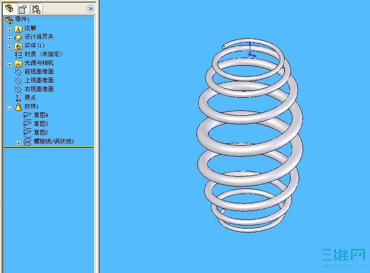

[分享] 一种变径螺旋弹簧
发表于 2010-3-22 16:44:45 | 显示全部楼层 |阅读模式 来自: 中国河南洛阳

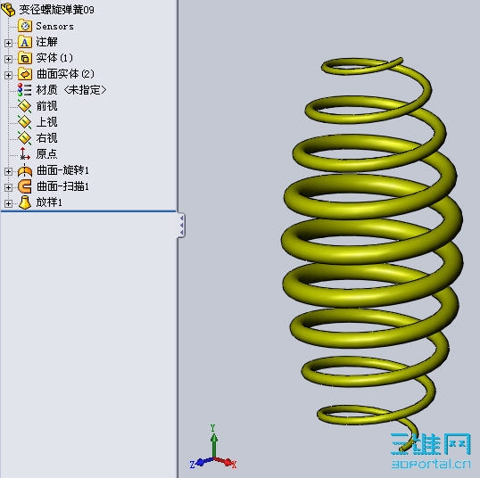

今天查资料时候偶然发现的,弹簧丝直径是渐变的,中凸形变径螺旋弹簧,常用于摩托车渐进式悬挂装置,冲击力小的时候由弹簧的细小部分承受,随着冲击的变大,渐渐由弹簧的粗大部分承受,这样做减震效果好。
8 f4 t! n& }9 e8 Q6 Y! N0 Z% l如果用SW2010画的话,应该只需要一个特征就能搞定了,可惜我没有。
发表于 2010-3-22 18:35:21 | 显示全部楼层 来自: 中国江苏无锡
高!实在是高!!怎么画的,用CAXA行吗?
 楼主| 发表于 2010-3-22 20:00:18 | 显示全部楼层 来自: 中国河南洛阳
我用的是放样画的,正常情况下,弹簧的两端是应该并紧的,我只是示意性的画了下,望各位海涵。

发表于 2010-3-22 23:21:59 | 显示全部楼层 来自: 中国上海
. K& k7 Y, N% v" u/ y1 U8 D8 O* ?如果用SW2010画的话,应该只需要一个特征就能搞定了,可惜我没有。5 l# @3 ^. l3 y2 |7 q
lystar 发表于 2010-3-22 16:44 http://www.3dportal.cn/discuz/images/common/back.gif
; \- a4 j5 @1 M/ Q) ~2 v: f) s. G. |8 Y. }  L4 U  s

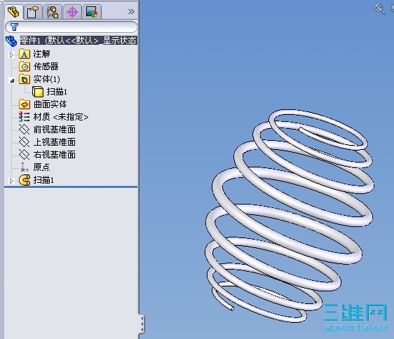

用很老的版本也是可以一步而成的。5 D# R! ?9 x5 [4 k( s; E3 w5 M% D

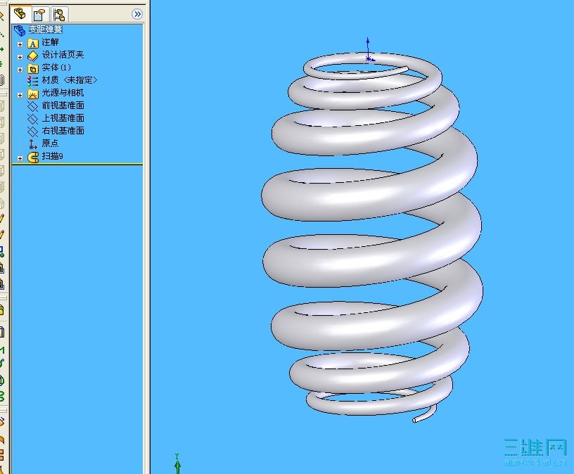

弹簧的两端确实是并紧的,不过可以通过拉伸切除实现。
 楼主| 发表于 2010-3-23 07:59:52 | 显示全部楼层 来自: 中国河南洛阳
用很老的版本也是可以一步而成的。
! z, |, E! F% z" Y' C" b* f* c" d# Z; f6 w6 Z( q$ t
1605626! h! [8 F0 M& v+ w+ e
w_hs1 发表于 2010-3-22 23:21 http://www.3dportal.cn/discuz/images/common/back.gif
* D$ T5 R+ [/ T) S$ ^# l
不老叔就是牛,扫描也能办到。1 e2 H) o- V6 H' H+ |& p' \
不老这么晚了也没休息,注意身体呀!

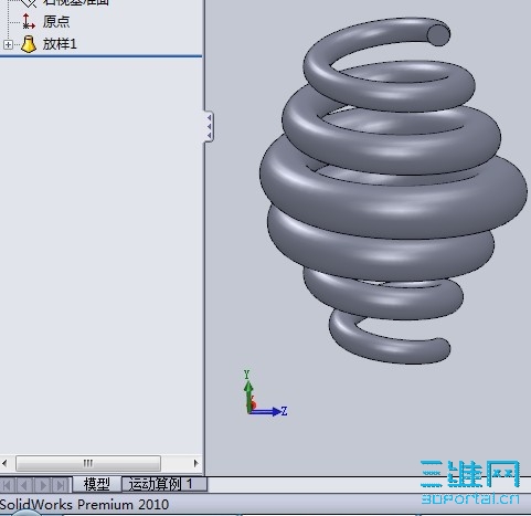

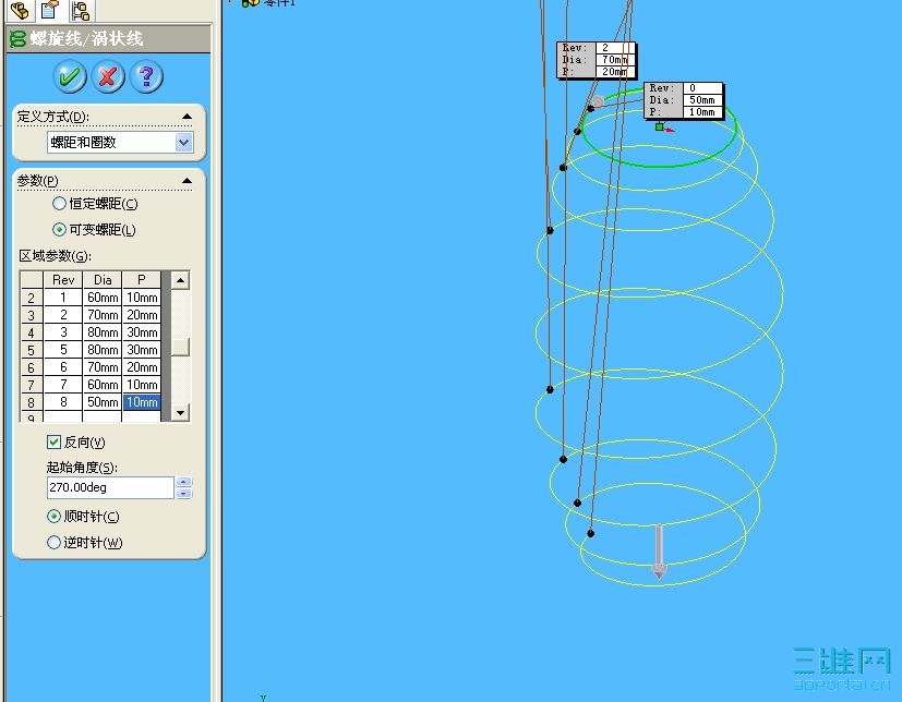

螺旋曲线比较好做,扫描的引导线还没有做出来。只好做个中心放样的
/ t# A- _! m! S% q; z1 P% [9 O' J5 a/ N0 Z
# U, m7 X7 L/ E" Q$ `5 @: J5 a5 K8 P0 Y. x3 {9 [! L
发表于 2010-3-23 15:44:53 | 显示全部楼层 来自: 中国天津

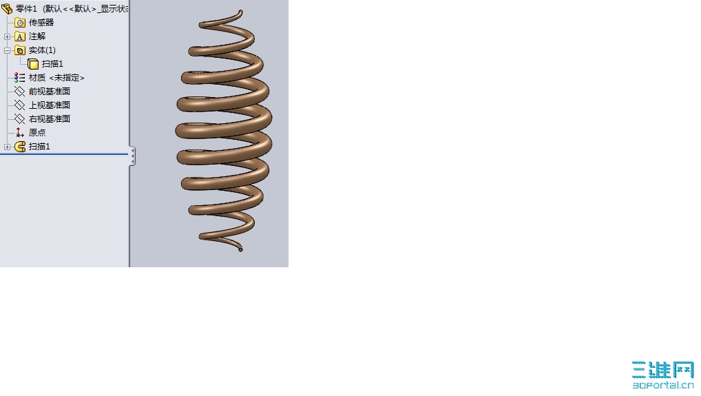

终于扫描成功了。。。。。
/ `8 i4 O9 d! f0 U) |. x5 C  C7 Y4 N* Q# Q9 h' m# P1 W$ k
