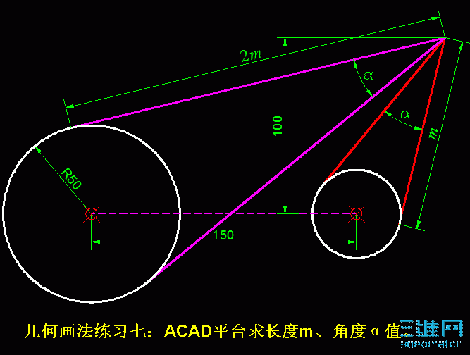

用ACAD工具画图并求出长度m、角度α的值。(无需用到cad2010以上版本或其它尺寸驱动软件)$ D; i/ Z  T) M& Z) \7 B2 v: }

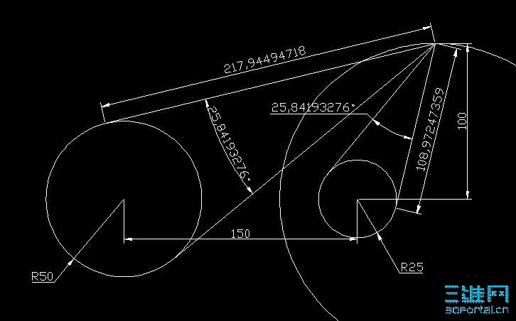

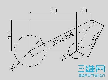

发表于 2010-3-26 19:31:23 | 显示全部楼层 来自: 中国浙江杭州
(150+x)*(150+x)+100*100=4(x*x+100*100)$ M% I* ~+ r! v2 z
0 u+ t" L+ l$ I- M- kx=50  唯一解
发表于 2010-3-26 19:43:04 | 显示全部楼层 来自: 中国浙江杭州
6 ]# o; ?& }" `) ^% q0 g6 L# J# U/ _1 ?1 y1 A4 I8 L
x=50  唯一解3 i1 @& S2 Z$ E, X* C

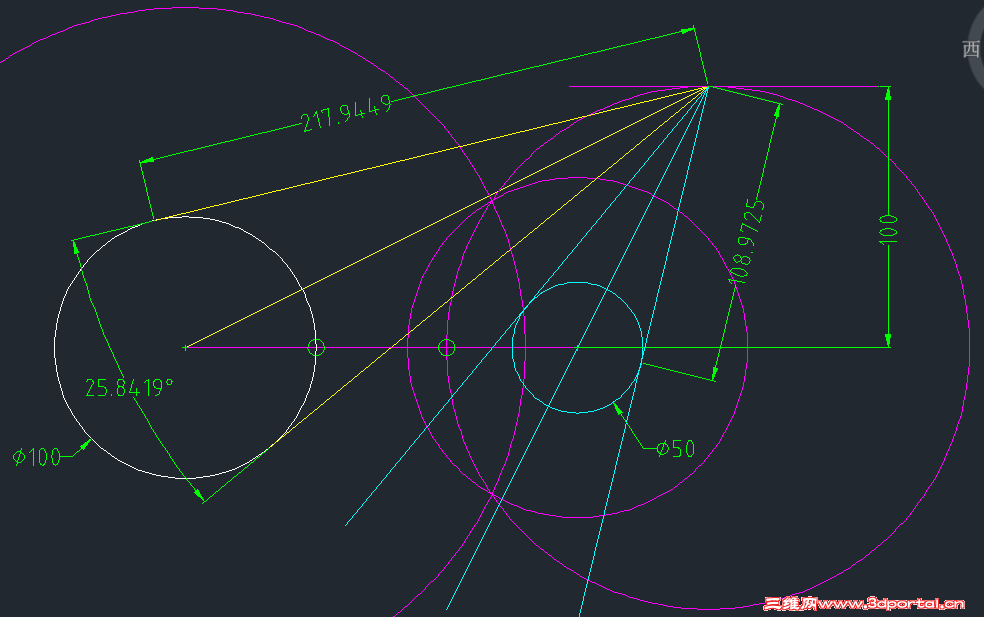

发表于 2010-4-8 22:39:38 | 显示全部楼层 来自: 中国河南郑州
! T, @; X; H9 L7 \/ {) m! t" j5 n! g, L2 V
阿氏圆
: T  x  y) v4 s; e. L, L- L0 H 3.JPG

 楼主| 发表于 2010-4-12 21:20:05 | 显示全部楼层 来自: 中国广东佛山
3楼正确,4楼正解。
发表于 2014-5-10 22:35:10 | 显示全部楼层 来自: 中国陕西西安
2005llnn + 5 技术讨论
