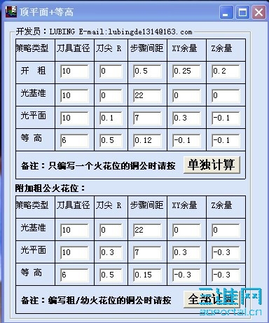

各位老大,如附图,如果我想改刀具直径或者其他的数值,每次都要用鼠标双击或者删掉以前的才能改,
" E5 c+ c7 K" g/ \1 p/ P8 L% }我想知道要怎么样能实现只按下TAB键就能修改数值,代码怎么写,或者TEXT1.TEXT控件要怎么设置
* |7 r! S' V, I) S- `  h# H才能实现?急!有知道的吗?跪求!

在蓝色的区域的地方!

对的TABINDEX里面的值依次设置下去,TAB键切换的时候跟这个对应的,另外你想在切换到下一个的时候对下一个文本框作清空(就是赋值为"")处理或者做个全选功能就能达到你想要的效果了

HH749老大,切换到下一个的时候对下一个文本框作清空(就是赋值为"")处理或者做个全选功能的代码改怎么写?

Private Sub Text1_GotFocus()
1 T+ z! h1 E- k+ v! c% KText1.SelStart = 0
+ o6 |( q2 N& qText1.SelLength = Len(Text1)% g$ Z' D1 F1 r! t: i  o
End Sub

做成按回车键自动跳到下一文本框,这样舒服些
