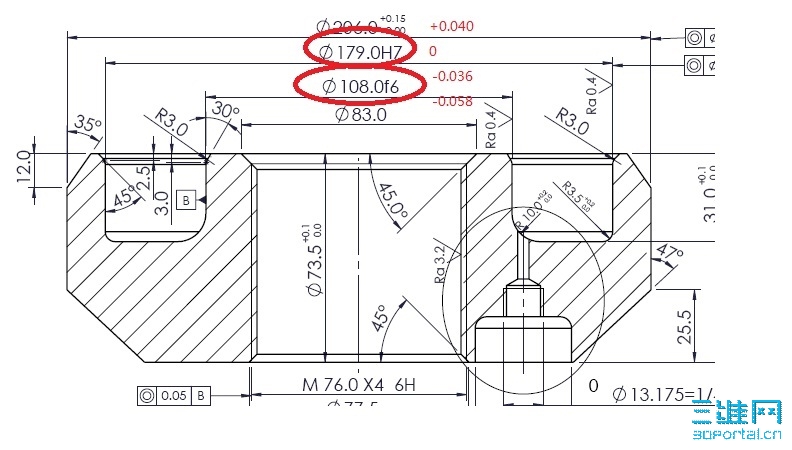

图中内外径用国产的量具很难测量,问题是国内不生产此类大尺寸的量具,有没有其他方法可以解决测量问题?谢谢
发表于 2010-3-23 17:14:03 | 显示全部楼层 来自: 中国浙江杭州
按照图纸的公差做两个环规应该可以

如果批量比较大,可以分别作通、止规进行检查;
% {# p1 k7 Y! r. b如果批量小,φ108f6可以用相应规格的齿轮公法线千分尺测量(如果没有这种千分尺,也可以按后面的方法进行),φ179H7可以用两把分别校准为0和+0.04的卡尺(校好后锁紧),作为通和止规检查。其他高人或许还有更好的方法。

1)φ179制作塞规,φ108f6制作卡规+ E" _# S1 K  _2 u# m8 p
2)定做带表卡规4 N: s& d( Q# \
3)φ179用内侧千分尺(不清楚能不能买到此量程的),φ108用公法线千分尺
发表于 2010-3-23 21:49:46 | 显示全部楼层 来自: 中国浙江温州
在机加工现场最常用的方法是,利用立式铣床转轴的跳动来测量,方法是:. R# Q9 _& X9 W  H- X. f
将该工件固定在工作台上面,将百分表固定在立式铣床的主轴上,测量两个测量元素的面跳动来确定尺寸偏差;前提是,保证主轴的跳动以及百分表的测量半径;

利用机床在机测量是完全可以的。
发表于 2010-3-24 09:10:38 | 显示全部楼层 来自: 中国山东济南
目前机械加工行业好多尺寸都不能用国标生产的量具检测的,所以我们必须自制量具,这些量具的尺寸公差都可以从相关的手册上查到。另外5#楼说的挺对,可以依靠机床测量,还有可以用三坐标检测的。。。。

批量大做专用气动综合检具,一次可以同时检测直径206、179、108及两个同轴度。

同意10#,批量大最好用气动量仪,或者做一个综合检具一次测量,这样还能测量其圆度锥度什么的。用通止规比较局限,圆度锥度无法有效判断。

建议用公法线千分尺测量¢108。然后用35到50的内径百分表测量槽宽尺寸而间接得出¢179尺寸。不一定可行,但可以试试。

机械加工零件很多尺寸的检查,在加工机床上最为方便,这只对批量比较小的零件来说,但大批量的,自己做量具检查。

图示的两个尺寸∮179.0H7和∮108.0f6,如果是大批量生产,则可分别用专门的塞规(通/止)和环规(通/止)检测。如果批量不是很大,则可内测千分尺(量程175至200)检测尺寸∮179.0H7,公法线千分尺(量程100至125)检测尺寸∮108.0f6。
9 D( T) \+ o4 Q% o: W4 N" ~零件的同轴度是靠加工工艺及设备予以保证,实际生产中每件检测同轴度是没有意义的。
