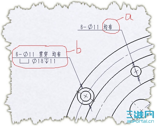

[求助] 工程图中手动标注怎样能像孔标注一样在尺寸下标注注释??
发表于 2010-3-24 10:12:51 | 显示全部楼层 |阅读模式 来自: 中国河南郑州
如题:
6 r6 B0 M3 Q% p2 g1 U# v& U我想把 a 中的“均布”标在像 b 一样的尺寸线下边,应该怎样做呢??3 k  _3 u5 t# v1 E1 |8 O
请高手指教

最笨的方法,单独写好“均布”然后拖到尺寸线下面,

我觉得应该可以在“标注尺寸文字”里边修改。1 s7 E0 W! b* D+ C1 L0 I
$ k" q# e7 @; t  K3 t/ n像“<MOD-DIAM>”表示直径符号,这类标识都是什么意思的解释哪里能找到??

国标标注“均布”就是在上面的,你又何必弄到下面去呢

你就简单写上EQS 完事

8 M7 B* k1 f0 |, L5 j3 u1 Q如果非要这样,也只好文字注释,然后放在标注的下面

用孔标注该在下面的它就在下面了,不用那么费事

用<stack>语句

有点麻烦,三楼说得在点,直接在标准的尺寸属性里面修改,就是一个回车的事,提示到这,你自己慢慢试一下吧。
