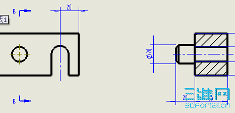

 楼主| 发表于 2010-3-24 18:02:09 | 显示全部楼层 来自: 中国江苏泰州
问两个问题  r+ y( l* j' L
一 这是焊接件吗?
! C" D3 h/ ?' I1 Y7 C. T% ?" }. C* k/ o二 为什么要不剖其中之一实体?! B- A. a' u; [/ r2 ?; Y
寂静天花板 发表于 2010-3-24 16:01 http://www.3dportal.cn/discuz/images/common/back.gif
) ^; _8 z5 |" V9 h& X
! T# t0 B0 _7 M& W( @: D; t
1;这不是焊接件' x5 R. {: j, f
2,设计是多变的,未来是不能完全预言的。开始这是一个零件,我审核时发现这个零件制造困难(整体),就改成做两个孔,做个两个阶梯销,采用大过盈配合,永久装配。就改成现在这个多实体。剖视图我们都知道,轴一般不剖。

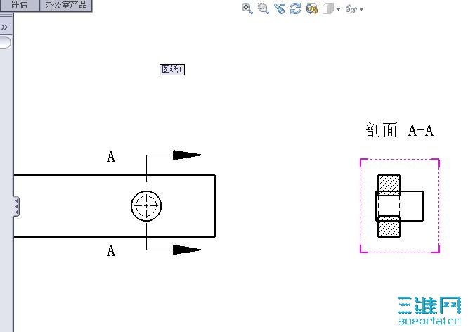

发表于 2010-3-25 09:32:21 | 显示全部楼层 来自: 中国广东深圳
3 Q( ^8 T$ O# G, }
1 W# P" A, _' [) t7 [1 M再次试验,发现只能用将不需剖切的实体的剖切线复选为无,可以达到工程图所需效果; W* s3 @3 G8 F, s# ]' R
但是如楼主这样大过盈的多实体,效果只能如图:
( K$ F, U( t. E$ l8 B3 o/ O 剖切.JPG

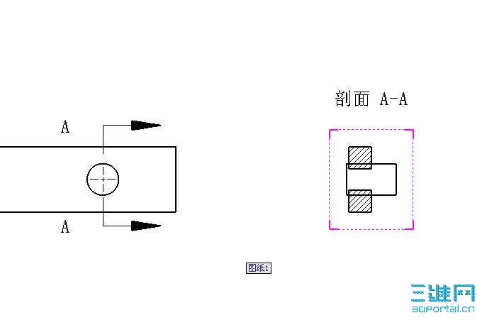

 楼主| 发表于 2010-3-25 09:55:33 | 显示全部楼层 来自: 中国江苏泰州
剖切线复选为无,少一条竖线
发表于 2010-3-25 10:48:29 | 显示全部楼层 来自: 中国广东深圳
剖切线复选为无,少一条竖线
: i. |& i* n& E3 UZHYJ96 发表于 2010-3-25 09:55 http://www.3dportal.cn/discuz/images/common/back.gif
% q3 Z5 b/ q, r) e0 }! r
& w5 h; l) G. \6 R$ `! Z没有吧,隐藏线可见,如图:

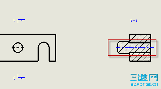

 楼主| 发表于 2010-3-25 11:23:02 | 显示全部楼层 来自: 中国江苏泰州
我的这个图,别人能否看的懂
- y, G! X! m) G# N! Y/ _8 | 5.png

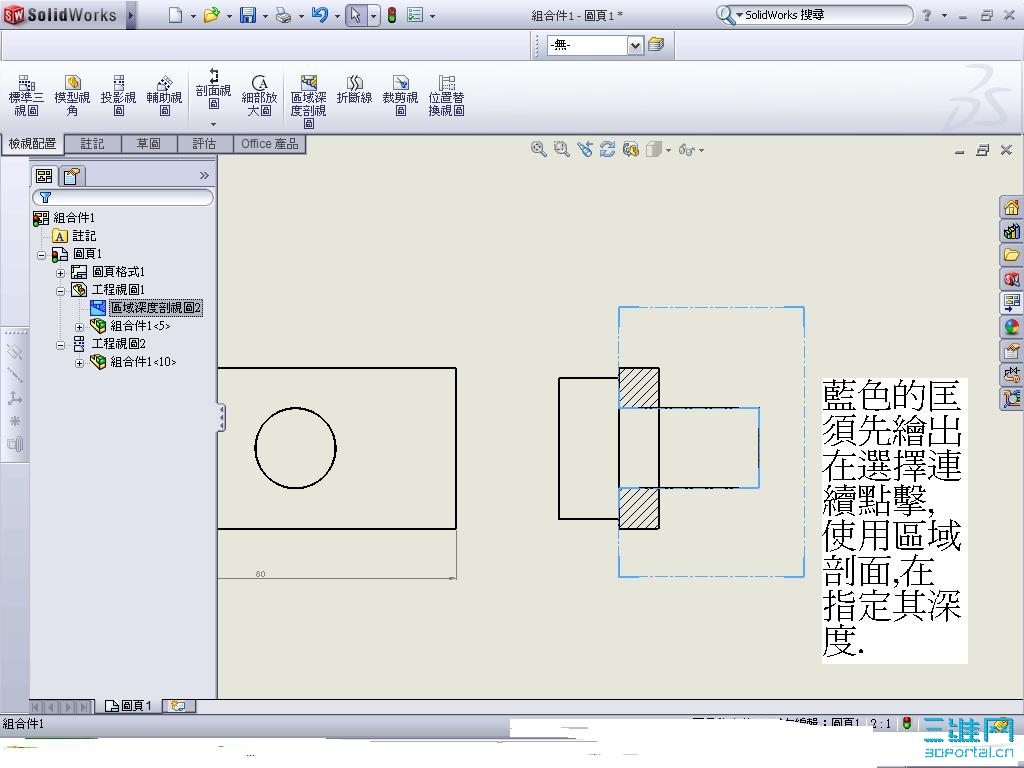

发表于 2010-3-27 21:34:29 | 显示全部楼层 来自: 中国台湾
本帖最后由 love1981 于 2010-3-27 21:54 编辑 : k6 k; D5 J4 |7 k9 R
7 M4 y) j4 ^9 w2 ?, e( u* _8 t
回樓主 使用"區域剖面視圖" 在您現在的右視圖指定剖的範圍,再來是深度 剖到您圖紙的圓孔中心位置要先量一下多深
