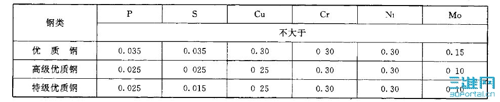

请教知情者:38CrMoAL与38CrMoAlA有什么区别?A代表是优质的,有哪位大侠能给详细说明一下,多谢了!

主要是对有害残余元素的限制。带A的为高级优质钢,差别见下图:  ]5 J+ W8 r5 R) ?! J, M, N, Q
截图00.jpg 1 I& R4 s4 y8 e) n$ k$ b) x1 I
按照GB/T3077标准,38CrMoAl和38CrMoAlA主要差别就在上表,其它要求一样。

学习了,多谢版主!!这是成分上的区别,具体到性能有哪些区别阿?
