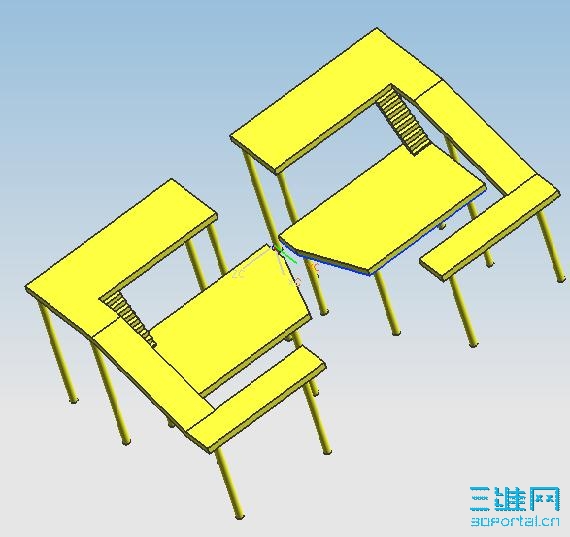

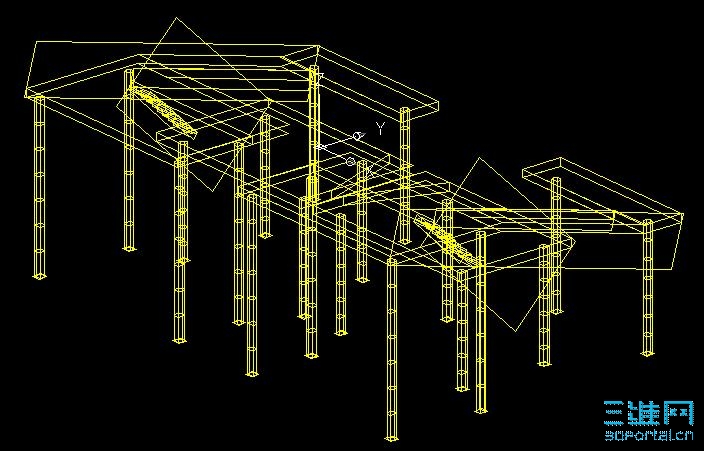

各位大侠,想请教下一个问题,我用UG4.0将模型导成DXF或DWG文件时,打开的文件就变成了二维线框或三维的线框(多出了模型中不存在的许多边界面)如图中所示,不知UG能否转成CAD的三维实体,或正确的三维线框图形?谢谢

哦,我试着把基准面之类放到了其它层了,导出时只先了实体,导出还是同样的情况。

我试过了还是在侧面多出了许多不存在的面,希望大侠们帮想个招
