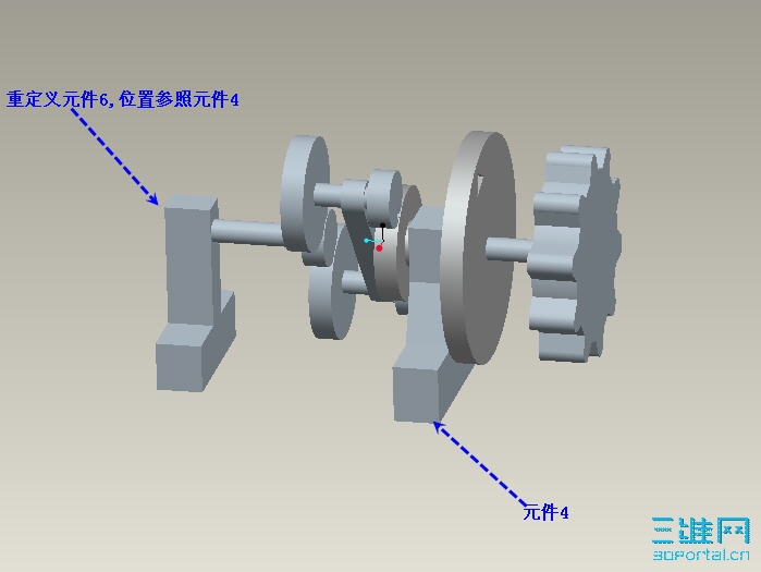

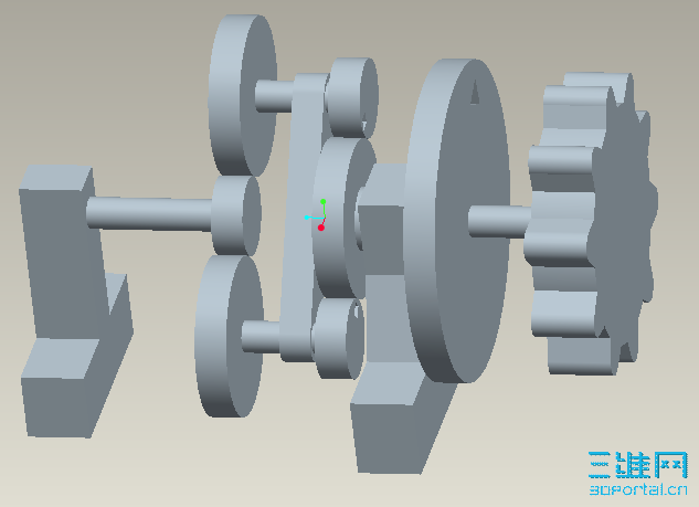

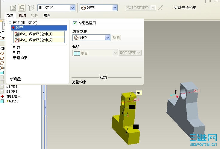

在装配中做了五个销轴连接,但是在机构分析时却少了一个,提示是“作为主体重新定义的结果,某些连接已被隐含”,为什么会出现这种情况呢?附件已经上传,还望高手予以解答先行谢过

0 ^2 W* t3 H& z) H4 u( C3 @" Q看图片,看不明白就看PART. 5.0, 打不开就下载个5.0 安装.$ a) T. J$ ^' q4 m) j
注意: SHARE.RAR才是模型文件, 123.RAR是动画文件.
