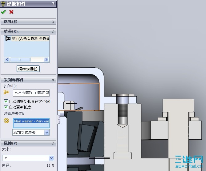

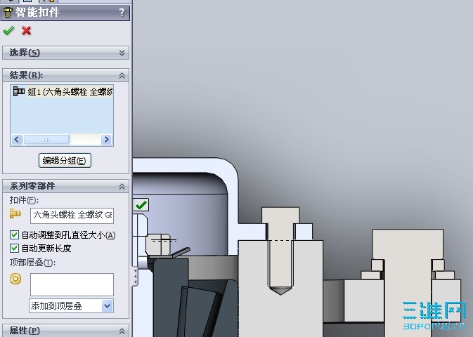

[求助] sw2010智能扣件的问题。(如图)
发表于 2010-3-27 11:49:01 | 显示全部楼层 |阅读模式 来自: 中国福建三明
9 N+ ?) v$ t2 G6 Z$ e( S9 F没有插入平垫时,螺栓位置正确。/ c- q8 X5 i( j, H) L! m
, n& F- s2 ^! E1 T插入平垫后,螺栓位置错误。1 B% R- J" y( o5 F2 J
什么原因,请高手解答。

螺栓基准点有问题
 楼主| 发表于 2010-3-27 13:14:04 | 显示全部楼层 来自: 中国福建三明
我是用智能扣件的,左右对称的。一边对一边不对。
, H/ X1 x3 F+ Q' q1 o6 _怎么是基准点的问题?
" d$ |. W# s: P9 W/ z2 r1 t哪里基准点有问题?

我也经常遇到这种问题,你可以插入以后,手动修正一下配合
发表于 2010-3-29 14:26:54 | 显示全部楼层 来自: 中国安徽淮南
一边对,一边不对。你再看看,你那一边的孔是如何生成的。  S( z6 @: |5 F* j  w7 Y
是不是用的对称?而对称,也是有几个关联要素的。
发表于 2010-3-29 14:29:16 | 显示全部楼层 来自: 中国河北石家庄
1楼正解,应该是平垫的基准和螺栓的基准不一致
