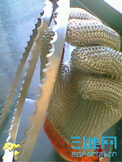

大家看下这个环形锯片怎么画?; O  g5 Z8 R2 y# V+ t
齿形是波浪形状;

有好几种方法可以实现:4 c( _- L4 s2 e7 u& R
1.做出直线形锯片,然后折弯或弯曲即可;
3 h/ o$ a  @' m/ C& q- n! d2.作环行变截面扫描,一步做出。
! e& z# N1 Y2 {  F0 _以上方法仅供参考。
