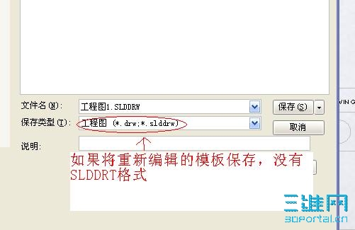

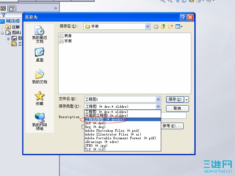

各位大哥,小弟学习2010,老外对中文模板做有点别扭,我想稍稍做个修改,是不是像我截图中这样修改的啊?如果是,那么我保存的格式应该是SLDDRT的扩展名吧,在保存时怎么没有这个扩展名格式啊,摆脱各位了。
发表于 2010-3-28 21:10:37 | 显示全部楼层 来自: 中国江苏镇江

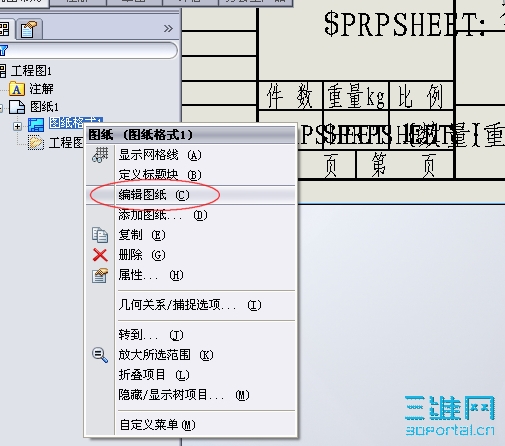

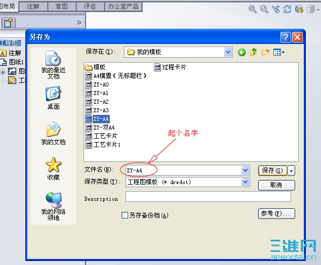

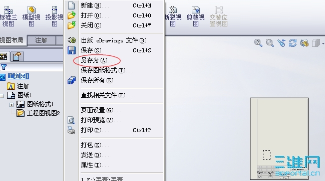

保存前先点  编辑图纸---文件----另存为---出现界面后文件格式选*dot格式---保存9 Z# n: E. M/ _4 @; n; a; q  e9 ^
这样就将选项内的信息保存倒模版中去了。注意应定要选另存。
发表于 2010-3-28 21:35:51 | 显示全部楼层 来自: 中国江苏镇江

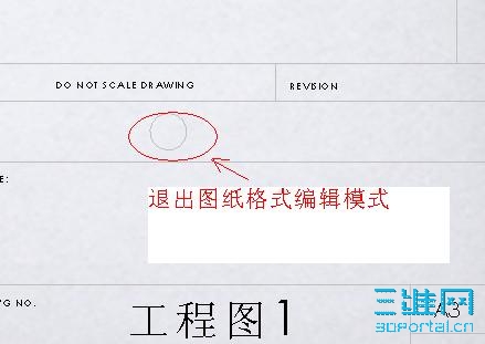

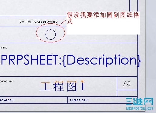

将图补上作为回答:
+ W0 @2 ^7 B' g" K* s5 y* \5 E: H# E1 Q9 V8 o# k+ B/ X% I' e
图1.jpg 7 B+ M, O2 d( X  ^3 W# W  j  m
2 U  ^& c  `9 {6 @) W0 r( [: B$ {! w# G
7 d" ]) @/ u$ H5 m4 }, ~5 u 图3.jpg 5 P. K  o/ ~: i4 o' z9 S* |" Y
4 W; b; n* v" B& T; {/ i. A# B/ e 图4.jpg

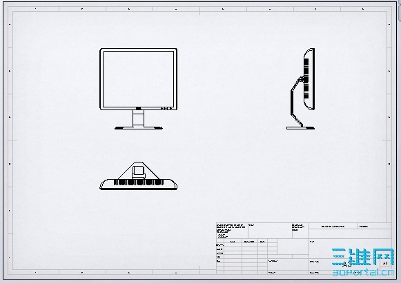

感谢大哥的帮助,只是生成的工程图格式是“DRWDOT"格式。小弟不知这格式和自带的工程图的“SLDDRT"有什么本质的区别,转换后的属性链接是不是还需要手动设置,小弟把试用的工程图发上来-可惜的是,连零件名称链接也没有!有没有什么办法啊?
发表于 2010-3-29 20:41:03 | 显示全部楼层 来自: 中国江苏镇江
  B( ~- x! y2 M8 v: |5 e/ N1 O( p) ^" @+ A
生成的dot文件包含了你在选项里设置的信息,至于sw自带的DRT文件不会保留设置信息的。
" q- S9 b9 q0 ~7 ~+ h) Q同样你也可以将零件和装配体图纸也设置成携带信息的模板*dot格式。特别是属性信息。(关于零件图和装配体图设置成模板格式,这一点论坛谈论的很少)% g5 A& M5 M4 T0 u$ B2 V4 Z
用的时候只要打开我的模板,画图建模。在属性里会少写很多字的。在处工程图时会自动连接过去的。( q. |4 ~3 `, o# a3 c/ C
因此零件图最好也设置一下。否则在工程图上是不会自动连接的。工程图与零件图的属性必须一一对应。错一个字就不会生成连接。
