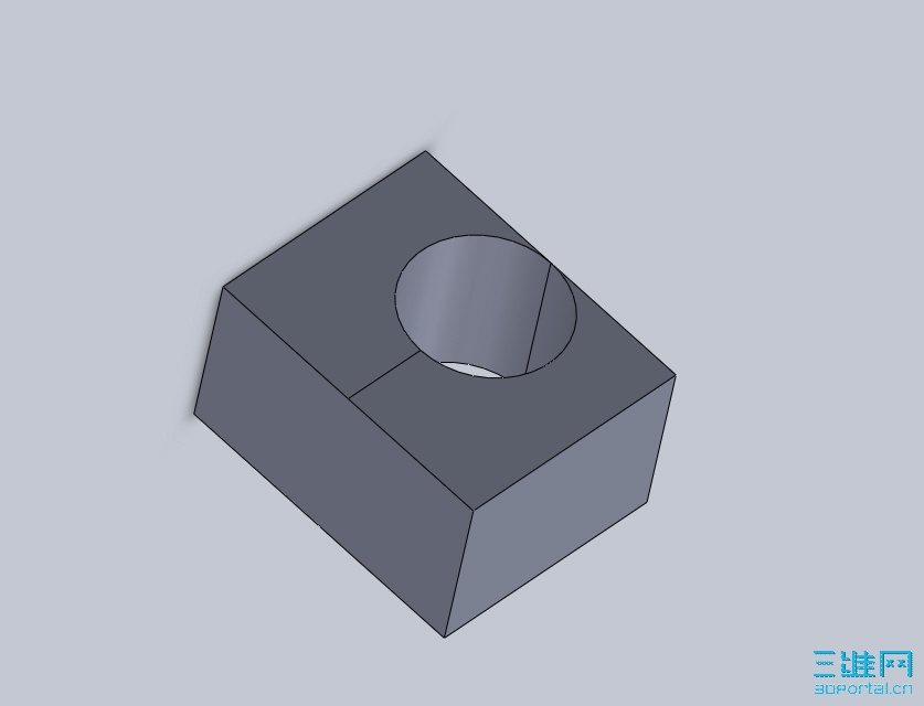

求教各位大侠,在长方体中挖去一个圆柱  ,圆柱和长方体的一个面相切。
 楼主| 发表于 2010-3-29 10:05:35 | 显示全部楼层 来自: 中国浙江杭州
说是重建模型错误 会导致厚度为0的几何体

孔会破边。0 C7 E5 T: }  Q6 c
不要让它们之间相切。, J! {- V1 H+ Y0 @, r: a5 ^# Z$ Z7 V
可以留一个很小的,加工时可以允许的距离,如0.01mm.

这个SW是做不出来的 你可以留个0.01的距离

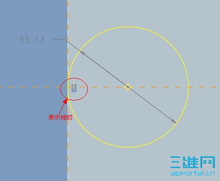

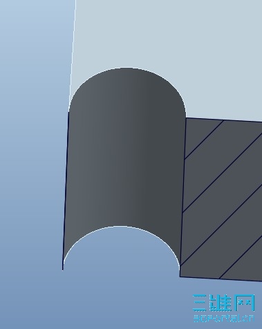

发表于 2010-3-30 10:34:49 | 显示全部楼层 来自: 中国江苏苏州
确实是这样的,SW无法做出0壁厚的东西。。6 T+ \0 |# g* j7 `" w' H( N
但是PROE可以做出来,呵呵
