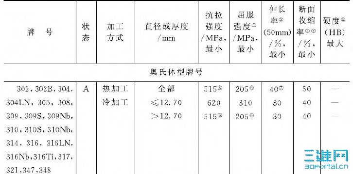

发表于 2010-3-30 15:15:36 | 显示全部楼层 来自: 中国江苏泰州
4 }8 h( s+ X& K/ x" ~" |5 h+ J! W8 f/ s7 u2 d; m* ?4 M3 _
三个牌号的成分及常用力学性能要求见截图。316含Mo,在含Cl介质中的抗抗点蚀能力强于其它两个牌号。
8 O9 x- E  A; x310含碳量较高,常作为耐热钢使用。
- I- Q! u8 V9 ^7 w316海水和其它各种介质中的耐蚀性强于304,主要作耐点蚀材料。' w+ h6 q& n- @. }% |7 |7 W
321即常见的1Cr18Ni9Ti,有较强的抗晶界腐蚀性能,用于各种仪、耐酸容器等等。
