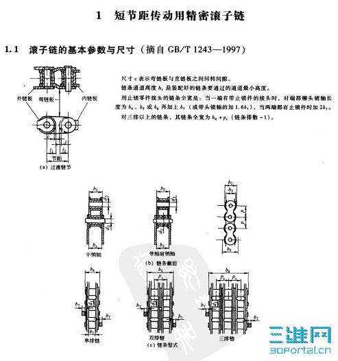

/ p% o: r; q' V" T: C请问谁有节距为25.4的双节距输送链链轮,请问节距为12.7的链条链轮和它一样可以通用吗,这里面的换算公式怎么样,非常着急,请那位高手帮帮我啊
发表于 2010-3-29 16:50:36 | 显示全部楼层 来自: 中国辽宁沈阳
节距为25.4的双节距输送链链轮和节距为12.7的链条链轮相互之间不通用。即使相同节距的,单排链与双排链的链条链轮也不能完全通用。即双排链轮只能使用相同节距的双排链,而不能用两条相同节距的单排链代替双排链条使用。

发表于 2010-3-30 15:07:28 | 显示全部楼层 来自: 中国河北廊坊
你说的双节距链轮是什么意识?是不是指双排链轮和链条,按三楼的资料对比一下,就明白了.
