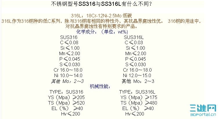

主要在Mo含量不同,316L含有至少2%的Mo,当然Cr/Ni含量稍有差别,316L耐晶间腐蚀性能比304L好。
发表于 2010-3-30 11:59:40 | 显示全部楼层 来自: 中国浙江嘉兴
都是超低碳不锈钢,重要区别也就是Mo元素含量。

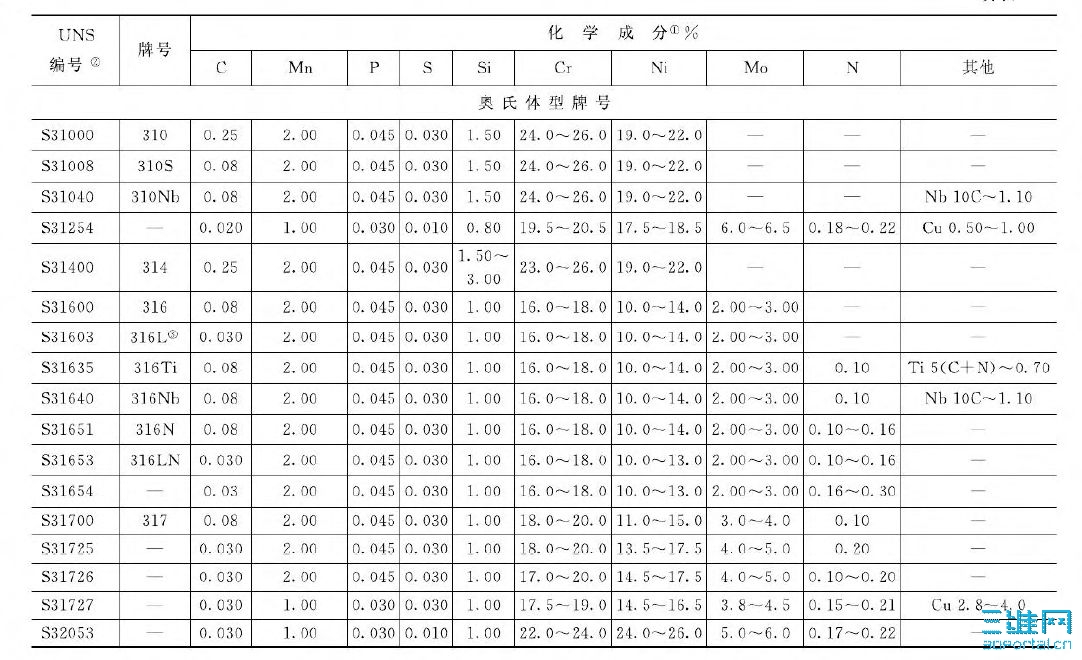

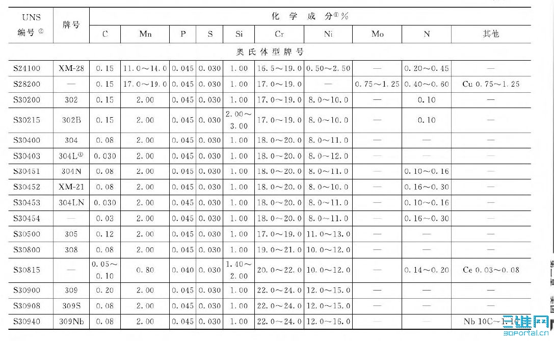

304L相当于国标的00Cr19Ni10,36L相当于00Cr17Ni14Mo2,具体成分见截图。
$ n( c3 v) ?% D1 u- y% W* z316L含有一定量的Mo,它在含Cl介质中的抗点蚀能力强于304L。
