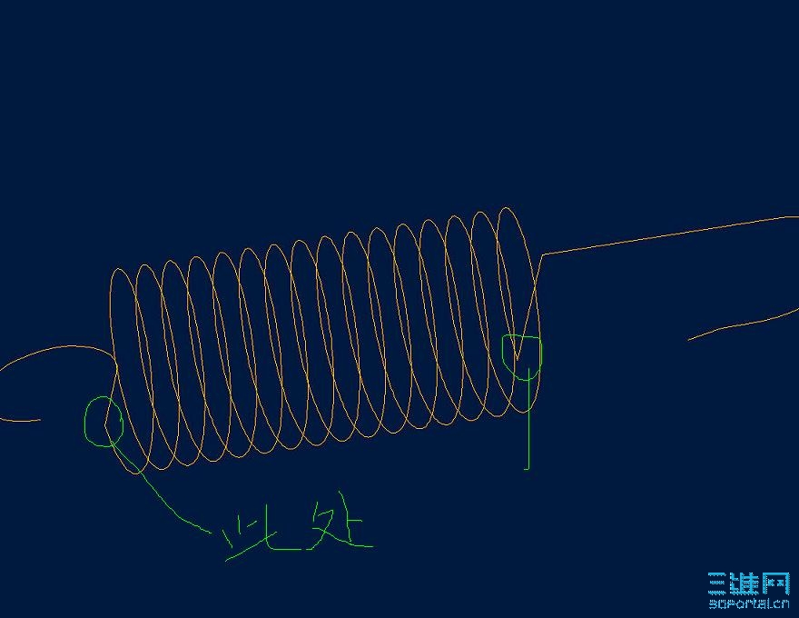

各位大虾, 小弟想请教拉簧的画法,就是两头带挂钩的那种,本人用的是sw2008谢谢
发表于 2010-3-30 10:01:00 | 显示全部楼层 来自: 中国江苏南京
楼主可以在本区搜索“拉簧”“弹簧”等等
5 y- k. s- E. i看看这里5楼大师的画法http://www.3dportal.cn/discuz/vi ... mp;highlight=%BB%C9
发表于 2010-3-30 10:01:38 | 显示全部楼层 来自: 中国江苏南京
主要是用到“投影曲线”

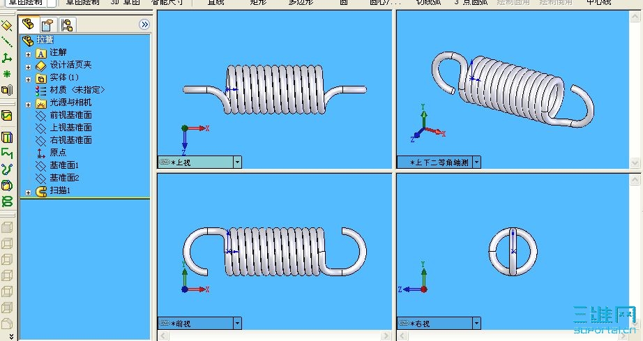

发表于 2010-3-30 10:09:35 | 显示全部楼层 来自: 中国天津
# D% S6 |1 K  t7 f1 I- Q; t/ i- R1 R3 F" t# n6 x# J/ m! C
用“投影曲线”做,给你一个例子,是2006版本的
% w2 @- }9 I5 h
拉簧.rar
459.26 KB, 下载次数: 63

 楼主| 发表于 2010-3-31 14:51:01 | 显示全部楼层 来自: 中国浙江宁波
谢谢各位大侠,小弟已经学会拉
