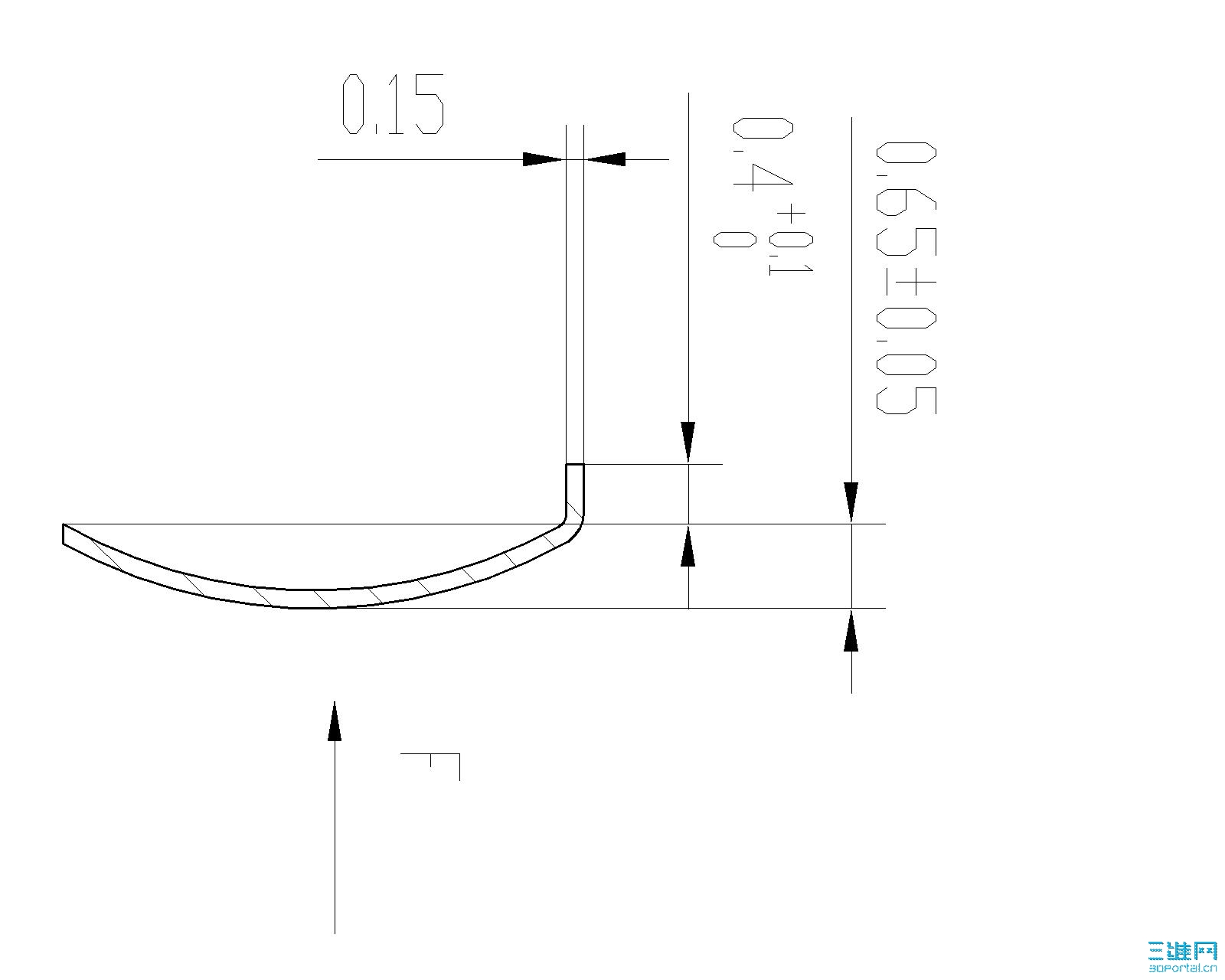

本人在工作中 遇到一种情况,有一种 簧片,材料为 QBe2  CY  ,厚度0.15mm,  时效处理280℃   1.5h      硬度为Hv350~380。在做振动试验时发生断裂。不知道是不是和硬度高有关系。如果因为硬度太高的话,时效处理的参数如何设定才能降低硬度呢?我是学机械的,想请教一下专业人士。谢谢!

这是铍青铜的材料哦,我想断裂跟硬度关系不大,坑是材质在这个温度下发生某种化学反应引起的脆断哦
发表于 2010-4-5 00:59:52 | 显示全部楼层 来自: 中国辽宁抚顺
楼主描述的不全面,应该把断裂部位,断口形貌弄出来才能做出较为准确的判断。
发表于 2010-4-8 09:21:15 | 显示全部楼层 来自: 中国山东烟台
一般是硬度越高脆性越大,想降低硬度可以提高时效温度,延长时效时间,或者减小时效前冷变形量
