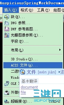

发表于 2010-3-31 12:49:37 | 显示全部楼层 来自: 中国广东佛山
8 W) V4 _: J0 }) I. j$ H# `4 J  n. ?# R2 C8 K; T  G! B
4# fxxhjj
! N/ R+ d% s6 S4 J在己做好的Proe文档中选择保存副本选择sat格式如图; 2010-03-31_125053.jpg 然后再在CAD文档中选择插入-ACIS文件 如图; 2010-03-27_121436.jpg
