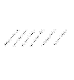

我在纸上滚的图形

发表于 2005-12-6 23:23:00 | 显示全部楼层 来自: 中国福建福州
告诉你一个最简单的方法,站在齿轮的径向位置观察齿的最低的一端,左边低就是左旋,右边低就是右旋!比如下图在径向看齿形是左边低,那它就是个左旋齿轮:4 x: _+ M& L$ y) V. _
http://www.3dportal.cn/attach/2005-12/南江晚风200512721493618349.jpg+ I: ?9 d$ ]( L! ?, y/ @
跟据你上面纸上印的齿痕来看应该是个左旋齿轮,因为纸上印痕和实物是相反的!

发表于 2005-12-10 12:53:00 | 显示全部楼层 来自: 中国上海
我也晕了,到底是什么旋啊,大师们来鉴定一下啊

如果在径向位置判断滚刀应该和判断齿轮是一样的,就像这根螺杆一样,这是一根右旋螺杆,从径向位置看是不是右边在下面,在边在上面!http://www.3dportal.cn/attach/2005-12/南江晚风2005121022513635187.jpg
发表于 2005-12-11 16:23:00 | 显示全部楼层 来自: 中国天津
齿轮平放以后,看齿形象哪个方向到,向右倒就是右旋,向左倒就是左旋.。这个是右旋

发表于 2005-12-14 19:32:00 | 显示全部楼层 来自: 美国
借用 12 楼的 这个图 , 不过 两个 注解应颠倒一下位置 * S' U* f/ q, V7 n& g* i4 s! K! B
/ d* a7 l" o; shttp://www.3dportal.cn/attach/2005-12/NIUERSHIYE2005121419293593775.jpg
# h' l$ @. k/ W* s, m# t& K( g' {9 O------------------------------------------------$ |  S7 s% Y: b: u* i+ @
跟据你上面纸上印的齿痕来看应该是个左旋齿轮,因为纸上印痕和实物是相反的!(第四楼  4楼的说法)
发表于 2005-12-14 19:59:00 | 显示全部楼层 来自: 美国
一共有22位发表意见 :明确的 有12个,左旋的 :2、4、6、23右旋的 :3、5、7、17、18、19、20、22没有明确的 :8、9、10、11、12、13、14、15、16、21(实际 12、13、15、16  就是 4楼的左旋)。-------------------------------------------------------这个不是选举, 从中说明 对这个问题时应当搞清楚了!
发表于 2005-12-15 16:54:00 | 显示全部楼层 来自: 中国山西太原
以下是引用南江晚风在2005-12-6 23:23:02的发言:8 R! k* j! o# I- r
6 W8 S2 l7 r: ]: h  & i1 l- w- w# n
下面是“压印”,测量齿顶螺旋角。此处借用一下,证明《印痕和实物是相反的!》 4 e4 K8 f7 ?: d# Q
/ Q: r+ o! Q) C9 ihttp://www.3dportal.cn/attach/2005-12/NIUERSHIYE2005121516534542134.jpg
7 g3 }2 e/ l( o4 F
