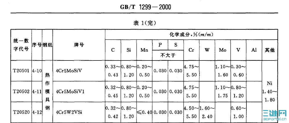

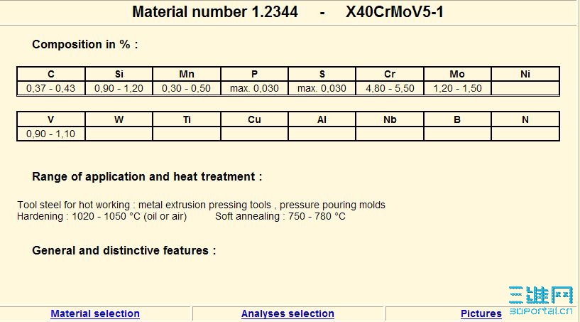

发表于 2010-4-1 09:19:19 | 显示全部楼层 来自: 中国江苏泰州
7 {% j" G' e5 I
3 Q$ t( @7 F6 |) nX40CrMoV5-1为DIN牌号,材料号为1.2344,相当于美国AISI中的H13钢,我国的4Cr5MoSiV1,是最常用的高级热作模具钢之一。
