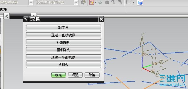

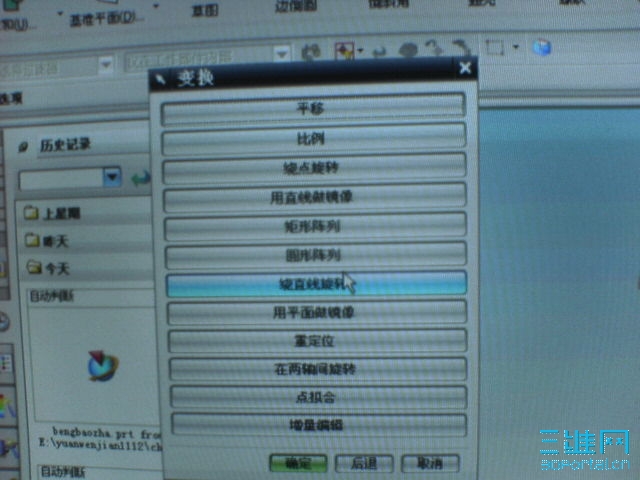

各位,第一张图是我在一视频里看到的,很多功能,第二张是我自已用的版本,都是6.0的,为什么会不一样的?请多多指点!! DSC00474.JPG 6.0.JPG

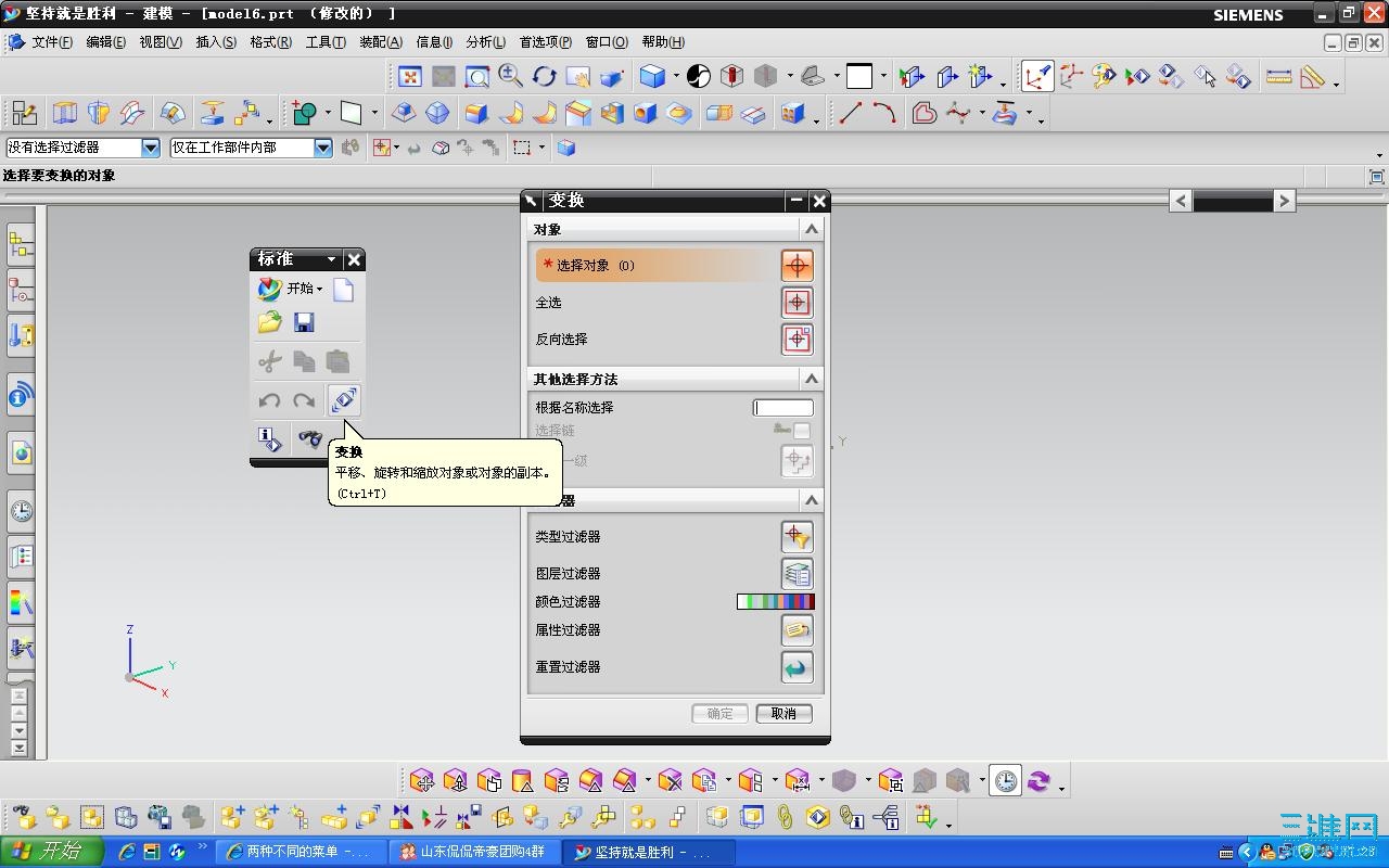

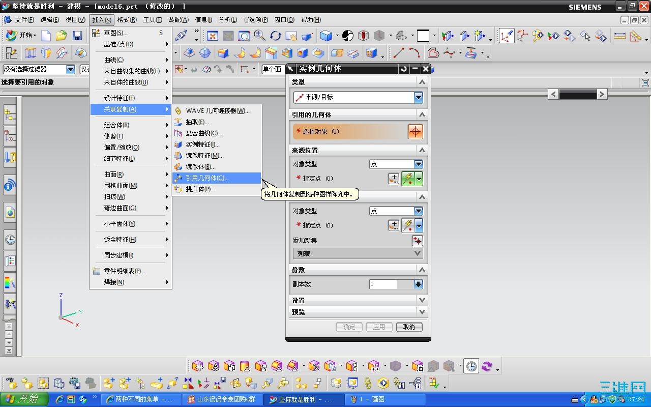

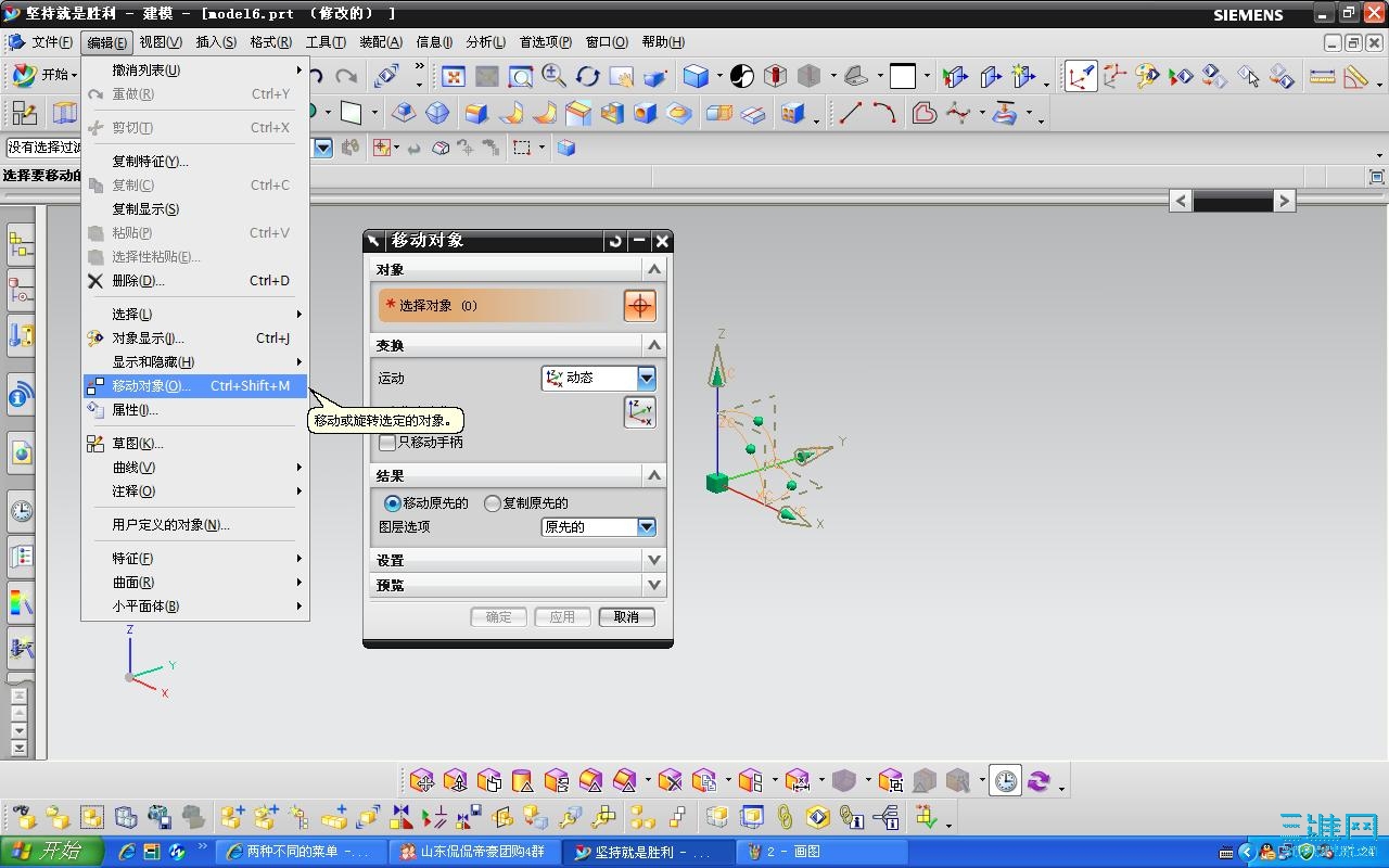

3 \- l: A1 v& H0 J  Z$ V' `版本不一样,只是位置变换了。慢慢找找。下面三个都可以。
发表于 2010-4-1 17:13:12 | 显示全部楼层 来自: 中国辽宁大连
6.0里面有个 移动的项目 我现在不用了 记得快捷键是 ctrl+shift+m 还是4.0用的习惯
 楼主| 发表于 2010-4-2 12:46:49 | 显示全部楼层 来自: 中国广东阳江
谢谢二楼的回复很详细,但是我的意思能不能找到我的第一张图片的菜单。

回答的比较详细了,意思就是第一张图的菜单在随后的版本中被解散到各个不同的菜单中去了,随后的版本对命令进行了重新整合,所以没有这样的菜单了;比如“变换”的一些操作在新版本中已经具有特征参数,被参数化了,而在4.0中却都是非参操作,参考意见,请指正。
