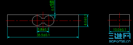

材质为硬质铝合金(T4处理),数量多,请高人看看,怎么样加工方便!

建议用数控。。。。。。。。。。。

- R+ g: G- U3 O/ {5 B3 M压铸件,但要修正好模具,一模多件效力最高。再结合金加。

在铣床上加工外形,先粗铣再精铣,外形可达到要求。作一钻模,先钻孔若孔精度较高再铰孔,在铣床上加工较方便。

量大,所以建议用铝挤压成型,模具好的话,可保精度+/-0.05,然后数控切断,这样效率高,工艺简单。

量大的话建议做铝挤压后加工,各项费用都比较低。5 f8 b) I" N7 v, h
; }, [, [$ @5 o# h2 n- O1.挤压成35.5*6铝板;(产品形状问题,一次挤压成型比较困难)
0 L& |  @3 q0 G# d' m2.切割、钻、铣加工。
发表于 2010-4-2 14:45:09 | 显示全部楼层 来自: 中国江苏南京
如果0.5的尺寸能改大一点可以一次挤压成型。

一方面,感觉图纸的尺寸标注好像有些问题,两个对称孔以及中联孔均无尺寸和精度要求和标注,即使要保证的关键是边缘壁厚,似乎也不应如此标注,何况全部表面粗糙度的要求也未说明;另一方面,所谓数量多是多少?若足够多的话,而且,相关表面粗糙度的要求不算特别高的话,可以主体采用压铸工艺,细处精整就不是什么大问题了。

1.这么壁薄,采用压铸工艺加细处精整,壁薄处是否容易有铸造缺陷。, p2 N! D1 [4 C4 Z9 U( m  Z
2.孔加工用数控,数量多的话,一副夹具必须考虑一次定位装夹数件、数十件工件,以提高工效。

铝压铸是最好的方法,但要考虑压铸后的料道的去除(建议用模具去除)。这样效率高

数量太大的话最好还是冷挤压直接成形,精度能保证3丝范围内

先铣外形,再线切割内孔

1:冲床下料及冲孔;
) d1 ]/ R  y; T. }2 C0 k6 [2:铰孔.
