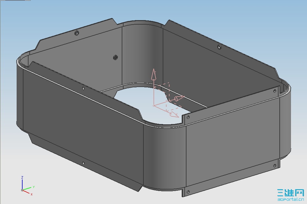

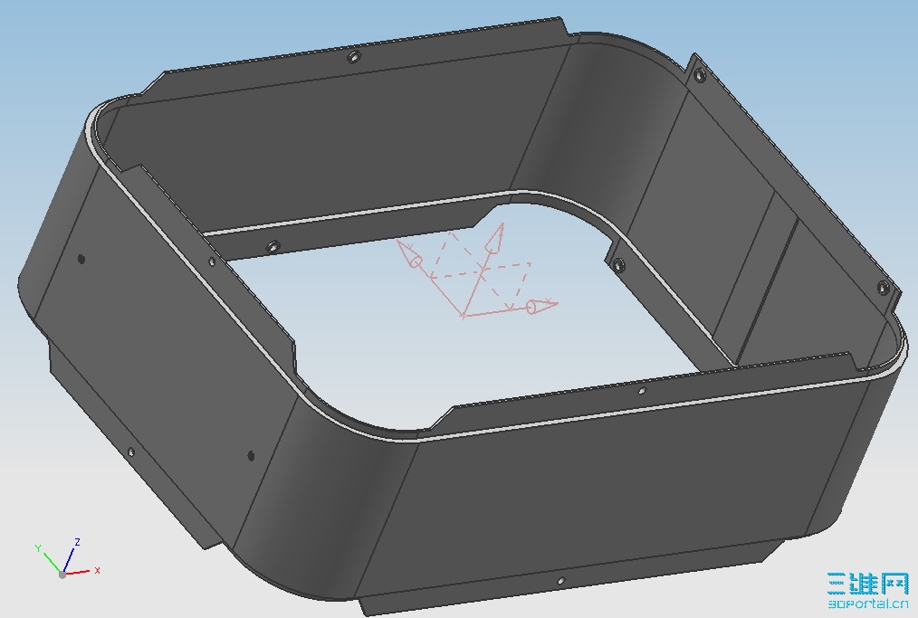

第一发帖。。对于弯曲的问题,看到的例子都是很普通,而且弯曲的例子本来就比较少。
6 K! N& U: a! \3 ^5 R
- t9 L8 |0 e1 Z* L4 A, Z对于这样完成“密封环”的没有了解,希望经验的人能帮忙。谢谢。

没见过弯成密封环的。。之前还有一个弯曲。5 h' l* g: J0 O) `5 N) I& c
0 s1 v2 L) |) S# T' H3 f但是不知道怎样保证,在弯曲密封环时,如何保持不变成,及回弹减少。2 B/ {! y. `+ }. t* J9 s
* s8 s/ ~! J' v9 C# `
希望得到高手知道!
 楼主| 发表于 2010-4-2 02:37:51 | 显示全部楼层 来自: 中国广东广州
衔接处,用焊接。。不过在ug图上没有画出来,在第一幅图右边的凸起处。
发表于 2010-4-2 10:05:45 | 显示全部楼层 来自: 中国广东佛山
1、建议设计成两个“L”形件拼焊,钣金加工简单,组焊也不复杂;3 l6 o( B/ A8 Y6 e5 Y
2、若设计不能更改,最后一道工序弯曲上模做成悬壁梁结构, 可解决;
hxg168 + 5 正确
发表于 2010-4-2 10:22:56 | 显示全部楼层 来自: 中国辽宁沈阳
尺寸多大。大就像楼上的说法或采用机箱的做法;小就像USB接口的做法,插接。
发表于 2010-4-2 10:31:09 | 显示全部楼层 来自: 中国四川资阳
按我们的术语讲:
# X# [# Z9 W  p3 I1.四角弯形
2 c. E$ o: U$ r6 K  P1 {2.缝焊
* g  a, d' e& A3 F+ n! A$ n+ h3.胀形
8 e/ W' X; ?3 P2 A4 g9 c4.检测周长及上下口的位置度

 楼主| 发表于 2010-4-2 13:24:45 | 显示全部楼层 来自: 中国广东广州
1.改了“L"设计后,真的比较简单。但是就是不能改设计。. F, X# _3 [; [3 C" H5 g
2尺寸比较大的,270*195*95(长宽高)
5 ~) V% F  V: }. v5 d- \
& Q  }) e  q' B+ Y. d8 }而最大的问题是,第一次四角弯曲时,高为2mm,板料厚0.5mm。第二次弯曲时就有了个2mm高的凹槽
! U9 x! E! b- V7 Z4 X6 K: ~; _) \
多谢ls 的回答。我找找“悬壁梁结构”方面的资料。研究下。thanks
发表于 2010-4-2 13:45:34 | 显示全部楼层 来自: 中国浙江嘉兴
首先要确认产品是否是个组 合件。
" v  i6 l6 K6 c6 M( ~% H. y1,接口处做成燕尾形式互扣,
0 P* C# y; C: l- m8 W; U$ s. m2,向4#说的做成2个“L”形焊在一起。
hxg168 + 2 感谢支持。
 楼主| 发表于 2010-4-2 16:11:12 | 显示全部楼层 来自: 中国广东广州
to 8#
, t: Q! Y5 Y$ ]& U2 `: V# c7 X$ }这不是组合件来的。是一个条料弯曲而成。
4 N% i3 E  P( Z! \% v' w, @9 L: U) G* ]4 R- o& H/ v
作用是连接上下两个壳,因此上下都有突出的边缘,而且边缘上有翻边而成的孔跟攻螺纹。起固定的作用。
