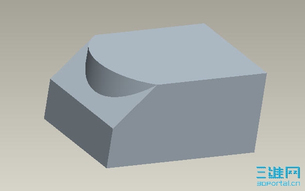

如图,上面以圆曲线为边界,想切去上半部分,如何操作?[local]

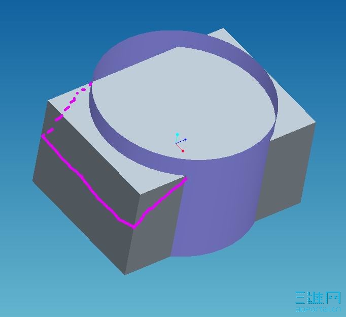

发表于 2010-4-2 17:12:39 | 显示全部楼层 来自: LAN
问题没说明白,是不是这样,

发表于 2010-4-4 09:57:56 | 显示全部楼层 来自: 中国广东珠海
这个很简单啊,这个要边界曲线。就是上面那个圆在草绘里面画出需要的部分。和前后和下面3条前线形成一个面。其实4楼那张图基本正确,但是和你大脑里想的结果有点不一样,那是应为他是往上拉伸,而你的结果应该是以底下的那个为基准,做垂直于那个斜面面的拉伸,在切割这样就能达到你需要的结果,方法很多,也可以以那根圆弧线为准,边上是个三角形,沿轨迹扫描过去。你去除的部分就是沿圆弧轨迹走的一个三角形,做出来后在修建。其实还有很多方法可以做到,就不一一讲了。有时间发个图上来。

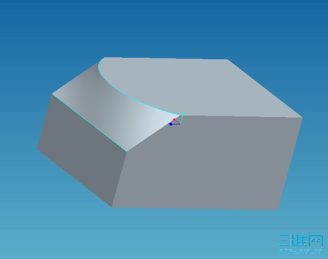

发表于 2010-4-6 09:49:31 | 显示全部楼层 来自: 中国浙江台州
方法比较多,这是我的一种做法

发表于 2010-4-6 10:37:21 | 显示全部楼层 来自: 中国浙江台州
11# fengbao_02 8 ]% r. w" [: _+ W/ F
是GIF动画呀,用GGG录制的

谢谢各位,问题已解决,用的VSS。
