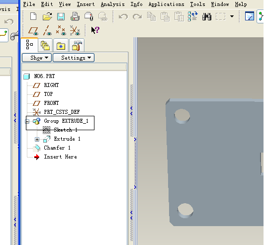

右键点击---分解组---妥了

+ V% S8 u5 p9 t1 q) z1 j我想默认的不要这个组啊

你这个图是先画蓝绘又做的拉伸,如果在拉伸中作内部草绘就可以了

发表于 2010-4-13 13:22:24 | 显示全部楼层 来自: 中国湖南株洲
直接分解组就可以了啊!
. E: T5 z" R9 g不知道啥意思!
 楼主| 发表于 2010-5-1 09:06:59 | 显示全部楼层 来自: 中国浙江宁波
4# z8374z 还是有个灰色的草绘啊!!谢谢
发表于 2010-5-5 13:46:43 | 显示全部楼层 来自: 中国浙江杭州
应该是你不小心合并成组了啊,好像没碰到过自动合并成组的,可以用右键删除组
发表于 2010-5-5 14:06:17 | 显示全部楼层 来自: 中国广东广州
是你先画的草图,然后再用的拉伸命令选择草图做的。你可以直接选择拉伸命令,在拉伸里面画截面就不会出现类似情况了。
