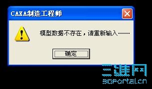

实体设计2008中的物体如何导入到制造工程师2008中?我装了制造工程师2008后,实体设计就打不开了,倒腾2天彻底没招了。求高人指教。
 楼主| 发表于 2010-4-5 22:49:05 | 显示全部楼层 来自: 中国河南周口
这是读取时的提示。

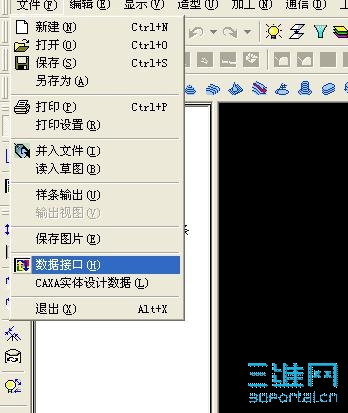

 楼主| 发表于 2010-4-6 00:41:37 | 显示全部楼层 来自: 中国河南周口
请问各位朋友:我在制造工程师2004里画的图能很方便且很容易生成加工代码,但如果是其它三维软件如UG,SW等生成的零件如何导入工程师中.我用CAXA2006实体设计生成的文件也无法读入工程师中.用*.x_t 10.0的格式导入工程师中后,无法选取加工面,用工程师存盘后(*.xme)再打开时没有实体零件的信息........ 请不吝赐教..........
发表于 2010-5-3 06:38:27 | 显示全部楼层 来自: 中国山东莱芜
你可以先输出.11x-t格式,再在制造工程师李打开所有文件打开他就行。也可也在实体设计中输出.igs格式,但效果不如前者
