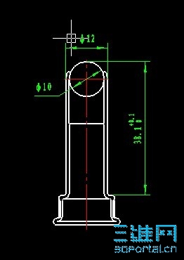

现在我遇到这样一个问题,在冲压收口的过程中,要求控制如下图示的高度尺寸(38.1-38.2),可是一次成品合格率很低,请各位帮在下出出主意,该如何改进。谢谢! 01.jpg
发表于 2010-4-6 08:34:15 | 显示全部楼层 来自: 中国四川资阳
这样的精度需要校正整形,也要看设备和模具。

发表于 2010-4-9 10:28:33 | 显示全部楼层 来自: 中国辽宁大连
冲压机限位装置与位置传感器控制;
+ b" l1 b2 j6 G! e  Z/ O冲压的速度不能太快,防止惯性的产生;

发表于 2010-4-10 05:46:03 | 显示全部楼层 来自: 中国江苏南京
冲床感觉太快,应该用液压机,或者就用整形了。
 楼主| 发表于 2010-4-10 12:15:26 | 显示全部楼层 来自: 中国浙江台州
在下经过分析,主要原因是在装配前孔与刚球的间隙.套的初始高度.倒角的一致性等问题,当然还有其它各类因素.现在需要解决的问题是如何避免这些由于零件尺寸的不一致而产生的误差的问题.谢谢大家!

发表于 2010-4-18 10:42:04 | 显示全部楼层 来自: 中国江西上饶
建议钢球在未冲之前的高度位置再加高0.5mm左右,或内孔尺寸适当减小,使得需包紧钢球的力加大。然后在上下模之间做个高度限位装置,以免受到冲床精度影响造成高度尺寸达不到要求
