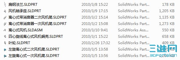

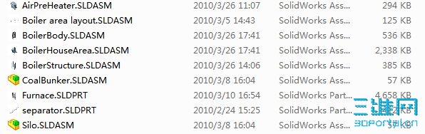

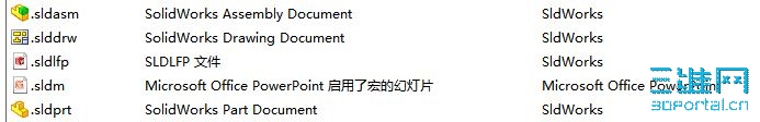

从2009到2010的sp01版本的SolidWorks,每个版本都有这样的问题:就是文件的图标显示问题,很多文件不显示图标,只显示缩略图,为什么,文件图标设置很正常的。操作系统目前使用的是WINDOWS7版本,以前用XP也一样存在这个问题。

选项-系统选项-普通-在资源管理器中显示缩略图前的对号去掉解决问题。
 楼主| 发表于 2010-4-6 12:03:58 | 显示全部楼层 来自: 中国上海
原来是这样啊,谢谢了,
