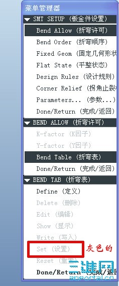

各位钣金件的高手,我用PROE5.0在设置钣金折弯表时,总是弹出要输入文件名,没有像4.0一样弹出查找文件的窗口,不知是操作错误还是5.0M020的BUG,期待有用过的高手帮忙解决!!
 楼主| 发表于 2010-4-6 16:06:29 | 显示全部楼层 来自: 中国福建泉州
本帖最后由 xuzj30 于 2010-4-6 16:27 编辑 , D. t, b- P8 V
( ^/ h/ [0 y1 O3 M8 S& ~高手都还在放假吗,自顶起  ~+ R5 d# w+ |; l3 H
' H' O# j$ a' d2 c, p: M9 y, x" m
我在设置折弯表时,设置选项是灰色的不可选,如下图

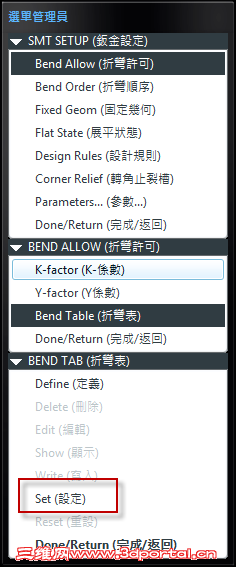

发表于 2010-4-7 11:49:46 | 显示全部楼层 来自: 中国广东揭阳
好像楼上图示是4.0的吧??

 楼主| 发表于 2010-4-7 13:54:04 | 显示全部楼层 来自: 中国福建泉州
4# ganyiwei ]
5 ^9 j3 B! I) O. i; i! _7 ]: ?
: N# n0 ^+ a% Q% K; B+ @“定义”了,但还是一样灰色的不能选

发表于 2010-8-14 14:49:55 | 显示全部楼层 来自: 中国湖南株洲
编辑-->设置就可以啊,是不是你的钣金件没有激活,或者是出于组件状态;
发表于 2010-11-10 14:28:45 | 显示全部楼层 来自: 中国四川成都
仍然未解决啊。。。。。钣金牌激活状态,就是不能点折弯许可内折弯表设置,其设置按钮为灰色
发表于 2010-11-10 21:09:23 | 显示全部楼层 来自: 中国广东深圳
同感,我的PROE 5.0 M020使用的时候也有这个问题,用5.0建的钣金件,无法调用折弯系数表,3 `3 U8 v4 q% C& o: z2 q+ t! N
而模板也是用3.0的模板,在3.0 4.0中使用该模板都可以正常展开,而到了5.0就不行了,
! q0 Q  f6 a2 ]7 [如果用5.0建模时,使用空模板,则又可以调用系数表。。
; I  n% G! x. R! R: d& |不知道问题子啊那里。

发表于 2010-11-10 22:22:09 | 显示全部楼层 来自: 中国广东深圳
仍然未解决啊。。。。。钣金牌激活状态,就是不能点折弯许可内折弯表设置,其设置按钮为灰色$ b: B9 W5 a: G) n% T3 ~  N0 `
leegune 发表于 2010-11-10 14:28 http://www.3dportal.cn/discuz/images/common/back.gif
; Y0 T$ `" Q4 P4 r
  v& M! y5 w  D: W, y: I0 m的确如此,不能不说这个是PROE5.0的一个重大BUG/ ?8 k6 O7 g* }: ^8 P* u
也可能是我的方法不对,! k6 i/ Q* P, x+ U( M1 V
不知道大家有没有更 好的解决办法。。
- K8 ?( [' R- ^# M$ o6 V; F* D/ M/ _3 \4 m* g3 e" b) e" P
我目前的做法是编辑 法兰及带有折弯的特征,在弯曲余量中在来调用系数表,并固定死,
- n: }  k$ g2 m* Y; v9 U这样展开的尺寸是一样的,但每个折弯的特征都得编辑,很麻烦,不知道大家有没有更好的方法。

发表于 2012-8-4 09:35:47 | 显示全部楼层 来自: 中国广东东莞
你别设定材料不就可以了
0 g- k. ^( g* O* n  a$ h* J5.0的把材料和属性都统一到一块了呢* `) q- U. ^1 q: I5 u
发表于 2013-1-4 13:04:04 | 显示全部楼层 来自: 中国广东深圳
HI,湖南高手。你的见解高。解除材料就可以设置折弯表。但是有没有办法突破有材料的时候也调用折弯表。或是把折弯表与材料联系起来。
