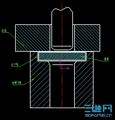

在板料拉深过称当中要求其压边力是变化的,使之压边力随拉深行程的变化而变化,即不起皱也不增大拉裂的趋势。

这个简单,只要约束材料厚度的拉伸空间绐终都在滑动配合公差内。& \" e7 p$ L" E1 U# Q
也就是工人说的在拉伸板上作止口,
8 y6 s" g6 ?& q* G5 e这样,压边力可以无限的大。

 楼主| 发表于 2010-4-7 11:45:17 | 显示全部楼层 来自: 中国四川成都
压边力无限大的话,  会拉裂的!我要的是压边力变化的压边装置~~~ 2# jwhjj

( ], V$ ]: n. ?% {5 p$ p* ]压边力‘无限大 09.jpg ’绝不会影响拉伸,它是限制起皱的,一点也传递不到在材料上。3 Z: l4 p$ G1 M7 ?  ?% e9 ?
材料在凹坑止口内是松动的,如果拉裂是R或拉伸比不对。
3 n# b8 ]# h  ~2 x& n# j. ?第一次设计吧,《压边力变化的压边装置》在实际中没有,就是有也超越不了止口模式。
发表于 2010-4-11 14:24:20 | 显示全部楼层 来自: 中国上海
。。。怎么个变化法啊。越来越大就加弹簧呗,一般都这么弄吧
