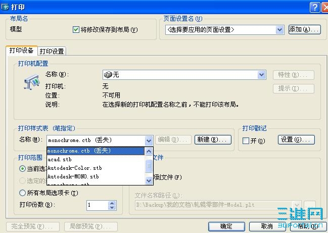

输入PLOT后就弹出如下的对话框,进入打印面后提示打印样式表内的某一打印样式丢失,无法黑白出图,只能彩色出图( O) u* ^6 Y* h; d. N; i# B
用了这么久的CAD,第一次遇到此问题,哪位高手帮下?

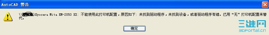

如果将文件在另外一台电脑上打开,而且两台电脑的打印机设置不相同时就会出现楼主这种情况——软件会警告无法使用打印机设置,楼主可以重新选择当前电脑上已安装的打印机进行打印。

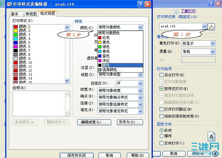

- O( P8 V$ K1 ~& ^9 N) w对于打印样式表丢失,楼主可以重新选择一个打印样式后点“编辑”按钮,在“打印样式表编辑器”里分别给每种颜色的图形指定打印颜色(指定为黑色)和线宽,就可以进行黑白打印了。) c4 v' E7 O3 t2 h

看看从控制面板中,到打印样式管理器中编辑一下acad打印样式,打印颜色改黑色.; B  M& z3 h( r5 e
在CAD中先选打印机,再选打印样式acad,试试看.
