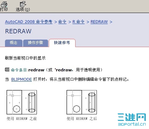

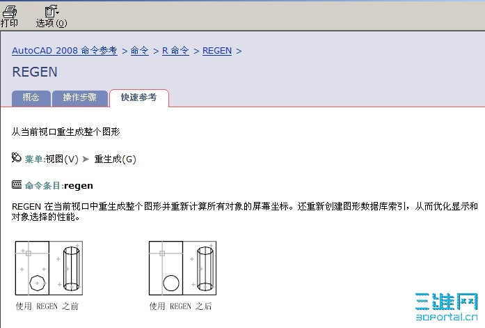

& [, l% M! D* Y8 d: `! k下面是ACAD自带的帮助文件,也没看清楚,这两个命令到底有啥区别。3 D, R- ?& p" A" a1 l
: h* ~9 `  d7 Z+ ^0 U' O 1.jpg       2.jpg

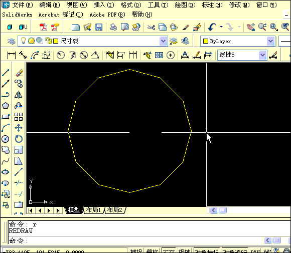

REDRAW——只是刷新了一下当前视图的显示,从当前视图中删除编辑命令留下的点标记,速度比较快。
) R, F' ~# k: b6 ^$ s( YREGEN——对整个图形重新进行生成并重新计算所有对象的屏幕坐标;重新创建图形数据库索引,速度比REDRAW慢。8 T9 n4 I  G5 T) R( W( I  f" X) u
如:对于一个圆形由于多次缩放显示成多边形时,用REDRAW命令并不对圆进行重新绘制所以执行REDRAW命令后圆还是显示成多边形;而用REGEN命令则会对圆重新进行绘制而显示为圆形(不再显示为多边形)。

另外,消除圆形显示成多边形的问题,我一般使用viewres命令,然后把分辨率改为20000
