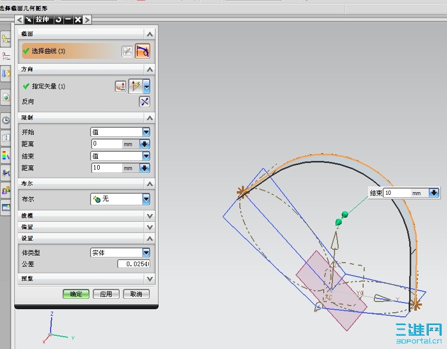

我进行下面草图的拉伸(我通过过滤选取了在yc-zc平面的五条曲线)。可是总是提示相交无法拉伸,我也仔细检查了草图没发现问题。请高手指点下~谢谢~~!

当把拉伸中的设置选项设成“片体时”,可以完成拉伸,这说明你的曲线并未不是在一个平面上;我重新对你两端的草图中间的线进行约束,使其与坐标轴重合,然后再拉伸就成实体了,说明还是曲线问题。

. ]- e7 i- m  l( V我根据你说的重新进行了草图的绘制可是还是无法拉伸 。请你能不能说详细点哪里操作出错啦~~?( \- Z& E/ d$ `2 {/ y- C8 a$ u

估计楼主还是草图不在一平面上。约束再试试。
