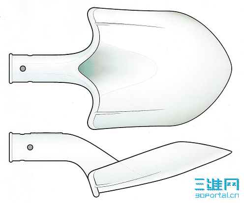

/ n3 y. S* I5 a+ n如图铁铲一把,头部和铲身不知如何接上去...2 f; ]/ \! m: x# N: z
. C# m! o0 E0 M8 N/ E4 b$ B# ~有没有人有类似的3d看看...

发表于 2010-4-7 19:22:16 | 显示全部楼层 来自: 中国四川内江
钣金,应该没有问题
发表于 2010-4-7 20:04:39 | 显示全部楼层 来自: 中国上海
同意二楼。钣金可以绘制。

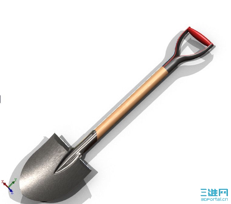

发表于 2010-4-8 08:52:33 | 显示全部楼层 来自: 中国广东惠州
看看這個,也許能幫到你.
( E+ |# w) v; L6 _5 A( a can1.jpg # d! A! B$ ]: N
铁锹.rar (1.44 MB, 下载次数: 97)

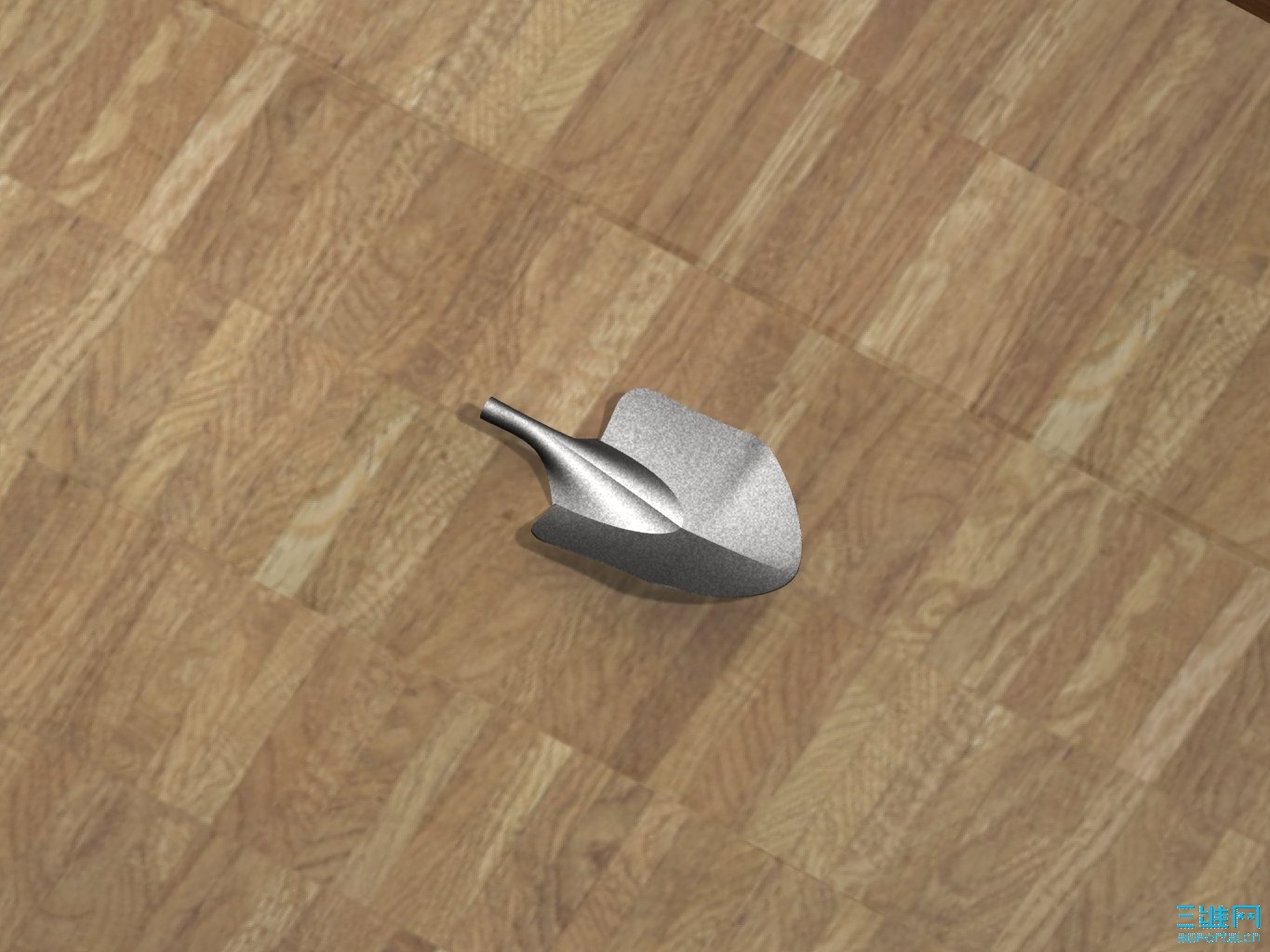

发表于 2010-4-8 09:09:04 | 显示全部楼层 来自: 中国浙江嘉兴
我画了个小铁锹头
发表于 2010-4-8 10:43:44 | 显示全部楼层 来自: 中国江苏宿迁
4# danilso 高手、、逼真、、、

发表于 2010-4-9 11:21:45 | 显示全部楼层 来自: 中国湖北武汉
这个要用曲面画的,钣金是画不出来的,可以用投影曲线来分开曲面再用放样来连
