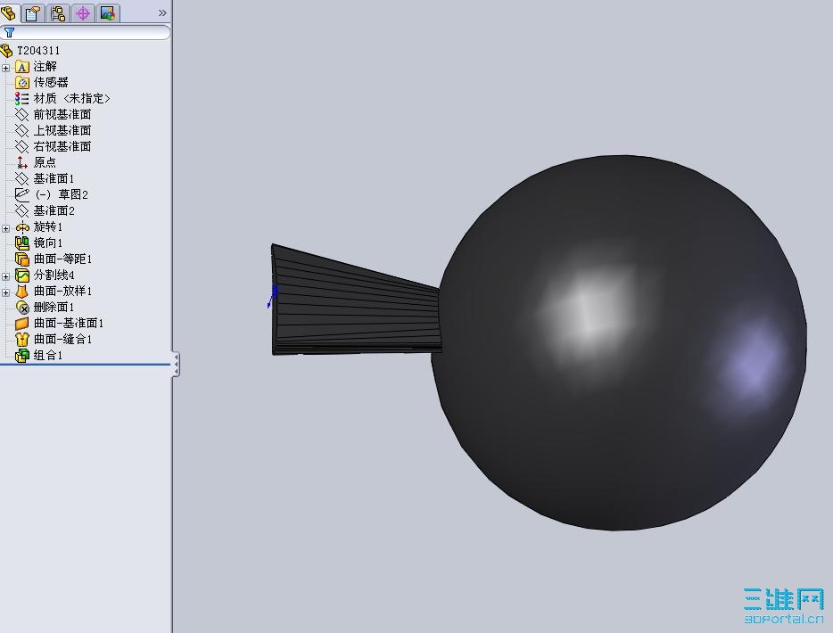

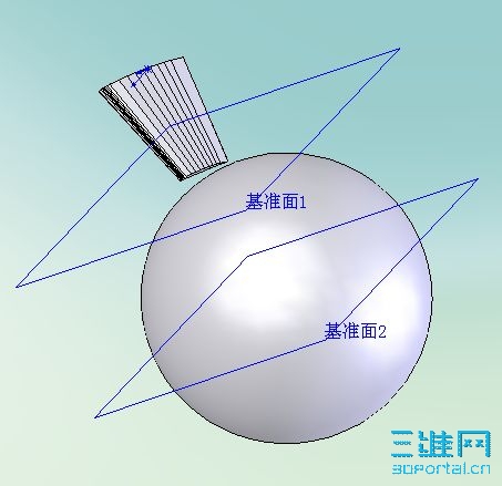

看附件,我需要的是实体能延伸到球面上,大家有啥办法吗?希望能做个动画教程啊,本人愚钝,麻烦大家了!好像是要用到替换面这个功能吧。我在UG里可以很好的使用,在SW2007里咋就不行了呢??(注意:附件为SW2007生成的文件)

你作了两个实体,没有关联。把放样的一个图放在面2上,不就好了,不知符合你的构想?

实体的断面图数据就上下2个底面,必须通过替换面功能延伸到球面上,才是我需要的最终实体。

用于替换的面做成曲面,不要做成实体面就可以了

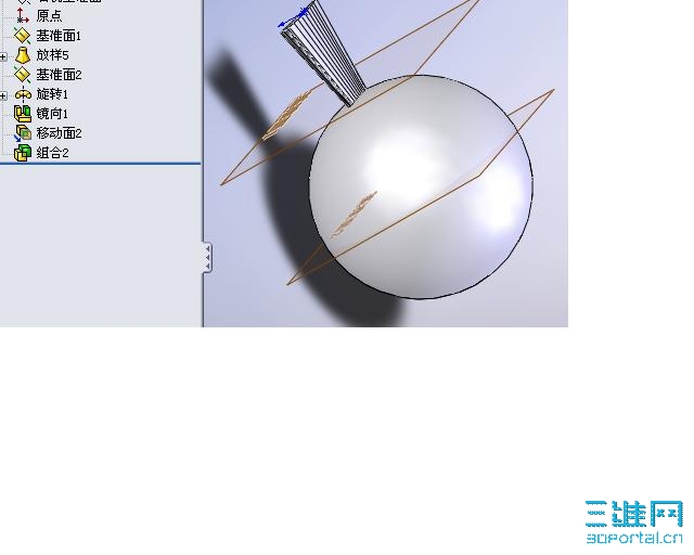

- D5 x8 M7 Q: ]6 ?0 a/ L$ J* N: _, H用移动面来加长1到2上,再用组合的命令,可以吗?; `5 k" f* p: V& i' w0 d
替换命令,只针对于一个实体,你这是两个,应该不行吧

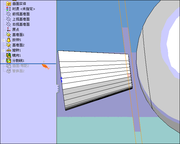

等距一个0距离曲面,然后替换面就可以了

呵呵,学会了,感谢楼上各位朋友!
发表于 2010-4-8 13:26:27 | 显示全部楼层 来自: 中国广东惠州
#6樓的作法符合樓主的要求, 解決精妙!
