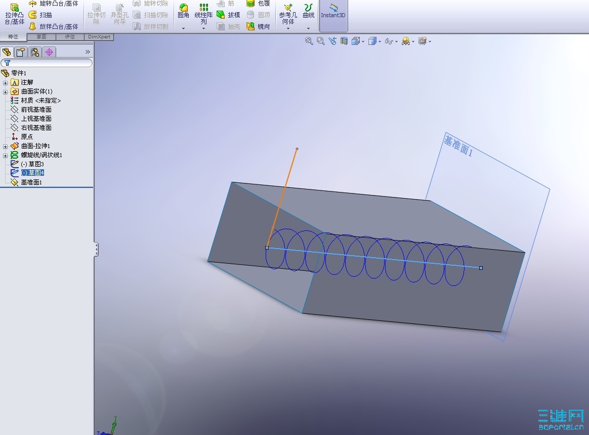

刚学SolidWorks,按照贴上介绍的方法画出这样的半成品后,以螺旋线为引导线,蓝色线为路径,黄色线为轮廓进行扫描,可是这样的轮廓属于开环,无法进行扫描,是哪里出错了,请指点下!

不要用螺旋線直接黃線掃出延藍路徑扭轉幾圈就好了!

额,我遇到问题是电脑总提示黄色线无法作为轮廓啊

用“曲面扫描”,路径为兰色的直线,扫描是在选项中选择“沿路径扭转”即可,不要用螺旋曲线。

这下搞明白了,谢谢楼上两位

如果你在螺旋线上画一个圆。暨弹簧的厚度,然后扫描就可以了。

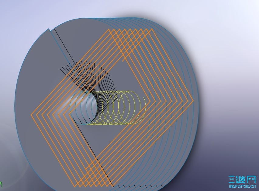

曲线扫描完成后进行交叉曲线,可是成了这样,整个方形曲线在旋转体内,哪里做错了吗?怎样将它分离出来

9 a# E. W0 K0 W2 k: p" B+ L做3D草图时,用“实体引用”。

我在进行曲面扫描后,扫出来的是这样的螺旋面,可是我看别人扫出来的是个螺旋线,这为啥?

哎,还是没成功,使用交叉曲线之后还是得不到变形的螺旋线

你画的要做2次扫描的,第一路径用螺旋线,轮廓用一条线做曲面扫描,扫面后得到的就是你的路径了
