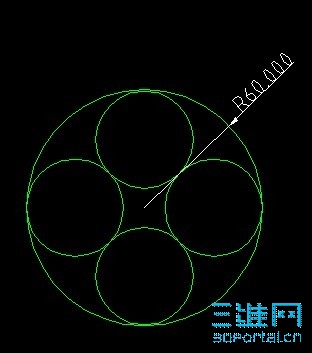

这个图怎么样画啊

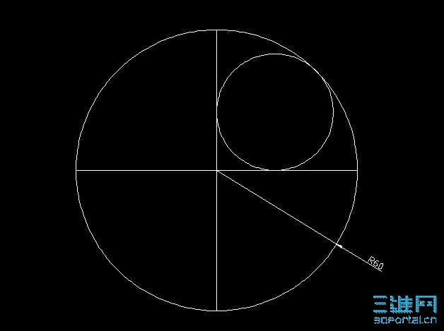

* X6 ^8 g( \( j. O
' [' J3 k- B/ W% N/ A& B! ~* M 2.JPG
woaishuijia + 3 应助
发表于 2010-4-10 22:39:53 | 显示全部楼层 来自: 中国河南郑州
还是没明白.
发表于 2010-4-10 22:44:11 | 显示全部楼层 来自: 中国河南郑州
用相切-相切-相切 画圆即可
发表于 2010-4-11 19:37:48 | 显示全部楼层 来自: 中国浙江台州
非常正确!顶一下!
发表于 2010-4-12 10:35:14 | 显示全部楼层 来自: 中国四川德阳
二楼的正确,相切、相切、相切就出来了。
